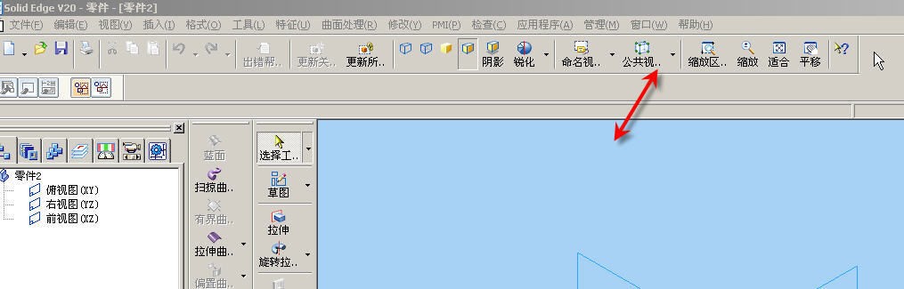

 楼主| 发表于 2008-4-24 11:25:26 | 显示全部楼层 来自: 中国江苏南京
你是说工程图里吗?我说的是在三维图环境中,不是工程图里,在三维绘图环境中,我的装配件一般视图的前视图有角度存在,不是水平或垂直的,请问这种情况如何调整?
发表于 2008-4-24 12:29:41 | 显示全部楼层 来自: 中国山东威海
菜单栏有选项啊% u1 A1 ~" F& i) A) `

发表于 2008-4-24 12:31:52 | 显示全部楼层 来自: 中国山东济南
调整为你要的方位后点击命名视图上的保存,起名为前视,覆盖掉原先的即可

 楼主| 发表于 2008-4-24 13:52:01 | 显示全部楼层 来自: 中国江苏南京
楼上的能说具体点吗?我调整了不行啊,我是这样做的:将试图正对着某面,然后点视图工具栏下面的命名视图,点前视图将其重新定义,重新定义后的提示就是现在正对着的视图即正对着那个面的视图,但处理完这些后再点一般视图的某面后仍然和原来一样啊,还是存在角度。怎么弄啊?
发表于 2008-4-25 12:12:33 | 显示全部楼层 来自: 中国山东济南
原帖由 dingjing138 于 2008-4-24 13:52 发表 http://www.3dportal.cn/discuz/images/common/back.gif
; v7 Q! f% \* V$ [! s楼上的能说具体点吗?我调整了不行啊,我是这样做的:将试图正对着某面,然后点视图工具栏下面的命名视图,点前视图将其重新定义,重新定义后的提示就是现在正对着的视图即正对着那个面的视图,但处理完这些后再点一 ...
- z5 r5 ]& _4 h; m
4 v7 W2 ~+ j8 E4 ^7 Z! `+ l# k# t4 S) u9 ^
不要点前视将其重新定义,要点击保存为新的,但起的名字是“前视”这样就可以覆盖掉原先的了。
