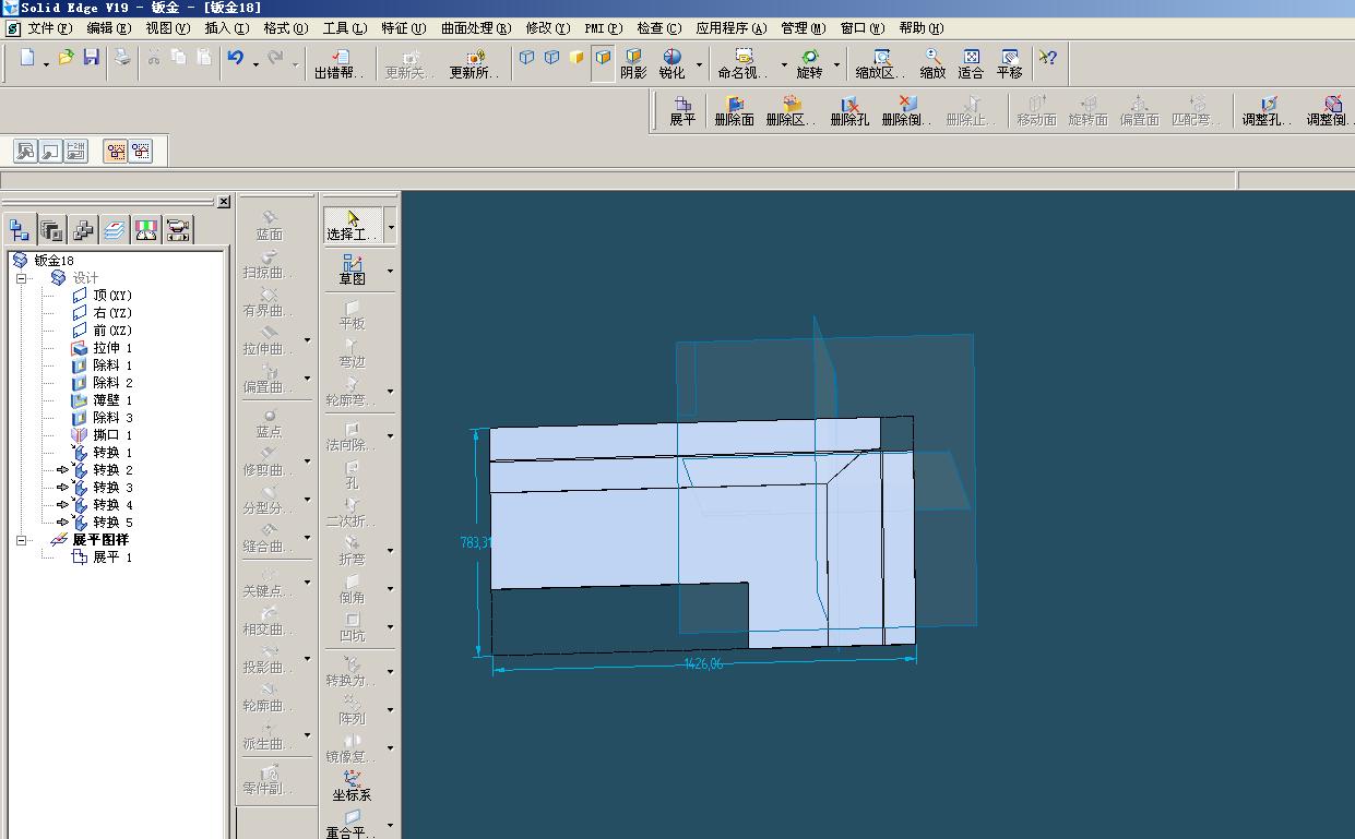

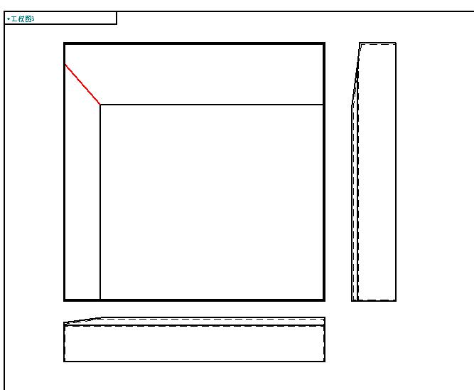

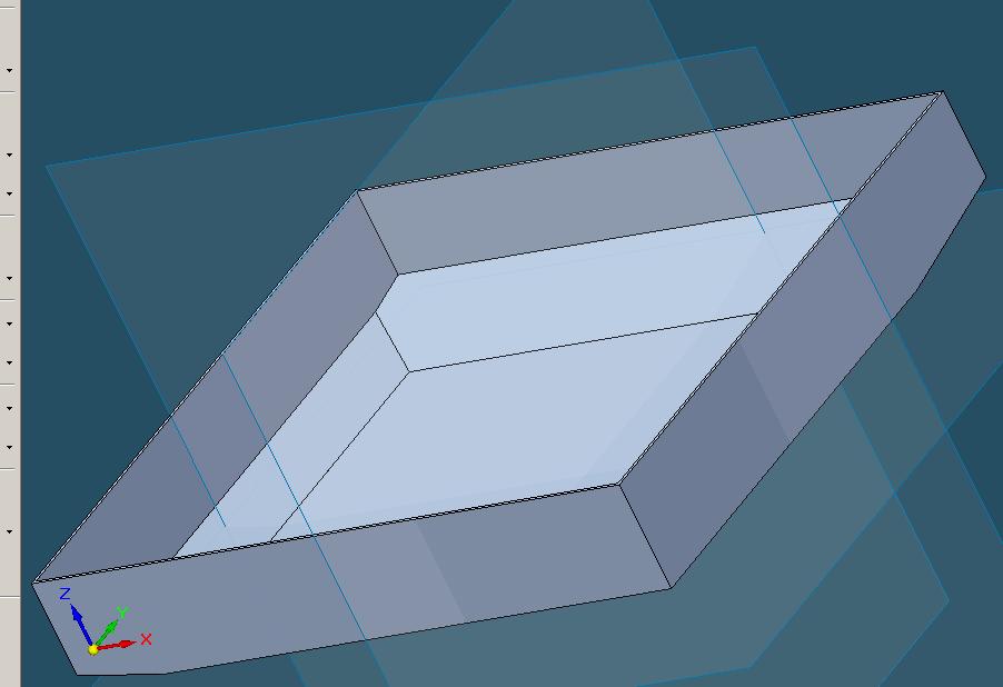

下图的盒子是我用零件做的。可是用钣金怎么也出不来。主要是红线拼接部位。有没有人给指点一下步骤。

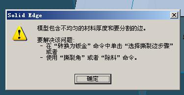

其中的小问题
在转换为钣金的步骤里出现了如下“警示框”。不过我未作理会继续转换。好像对我的转换没有什么实质影响。最终也是可以展平的。尝试了几遍都是如此。也不知道是何缘故。可能是个小bug吧。
发表于 2008-4-24 17:41:11 | 显示全部楼层 来自: 中国广东广州
 我出现过以上情况,但是展不开啊.
 楼主| 发表于 2008-4-25 08:53:15 | 显示全部楼层 来自: 中国青海西宁
楼上的兄弟
我是这样处理的遇到这个警示框后继续。不要理会。完成后会发现。楞边变成了圆角过渡。就像钣金形成的外圆角。这样就可以顺利展开了。
