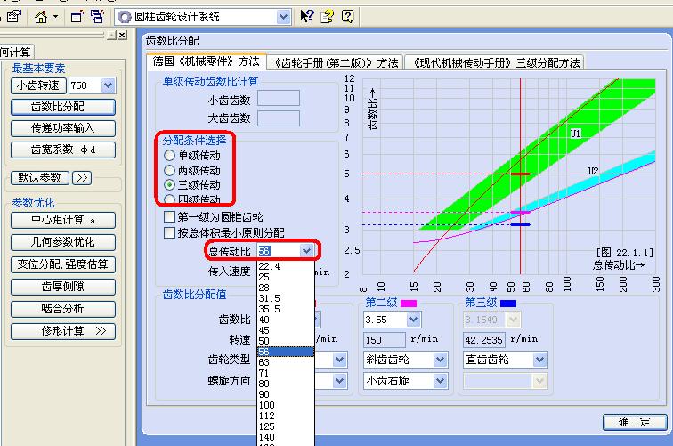

简单就是将总速比取几级的开方就行了,然后根据计算适当调整
发表于 2006-7-4 07:30:03 | 显示全部楼层 来自: 中国山西太原
经常看到 LZ 的 帖子 。7 ^5 D5 N  ?2 K1 z/ r
这里用一个图形,可以形象地看出分配的关系。( ^. m) e, p; U5 m% [" v
图形的理论依据: 德国《机械零件》2 G  r7 b! y( d2 n  o! z
                 现在是:在材料相同的条件下,按照各级等接触强度也分配
4 [& O0 x4 K, e+ I- q                 总传动比 :GB10090-88 5 K1 N  a$ ]4 L! w+ d2 c+ u* N8 }
                 分级传动比也是 GB10090-88
6 q# l' d# J6 k5 P8 B                 可以修改这些值。# E5 X. T. {. N2 A5 Z; N
              ====================* i: ?: ^  D& r7 m# G1 U# u2 n
                 当传动功率较小时, 这样分配往往第一级小齿轮可能刚度不好,适当调整

上面的这个软件挺好的,请问是什么软件?
发表于 2009-2-9 10:01:10 | 显示全部楼层 来自: 中国北京
3#楼的软件哪可以下载啊?给发上来呗!
发表于 2009-2-10 21:15:10 | 显示全部楼层 来自: 中国江苏南京
原帖由 cjh303557 于 2009-2-9 10:01 发表 http://www.3dportal.cn/discuz/images/common/back.gif
( O/ O( y) ~/ e, W/ p3#楼的软件哪可以下载啊?给发上来呗!
. }, ^6 i# Y. q9 N4 x" F' |: }那是需要花钱买的。
