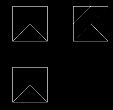

描述:求左视图% f5 z" h8 l9 w/ [' Y" q/ @; z
主视图和俯视图一样,左视图是什么形状?如图所示:6 S4 N0 q9 m8 J: {5 d% _4 [

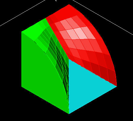

这个东西!
5 C9 d8 }% f3 V3 n: q' O只要红色和绿色面是三维曲面都行; |2 }& k$ W8 [4 c" O; m+ ]7 C) `& U8 u$ w

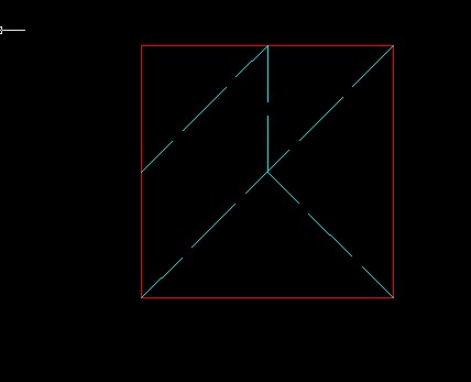

发表于 2008-4-24 09:37:53 | 显示全部楼层 来自: 中国浙江绍兴
这样也可以,不是唯一吧。

没有详细尺寸很难说,4楼说的也不一定对,因主视后面有两条虚线同前面的轮廓线不一定重合。

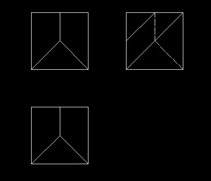

发表于 2008-4-26 13:48:42 | 显示全部楼层 来自: 中国广西南宁
我也来一个,与4楼的对称

原帖由 nflmj 于 2008-4-26 12:25 发表 http://www.3dportal.cn/discuz/images/common/back.gif0 P% D. f- V2 X8 {- l/ Z/ p
: i" {! \. p2 h5 |+ s" y, @( u3 c3 p; h0 x& w1 `" r
重合的吧!

发表于 2008-4-26 15:03:38 | 显示全部楼层 来自: 中国江苏无锡
对,是重合的,4楼说的不错!

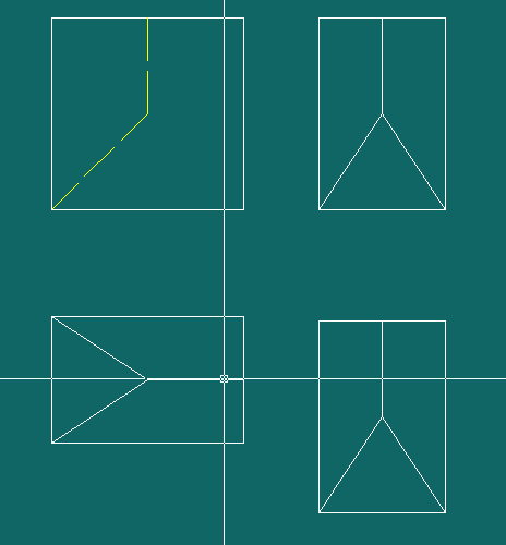

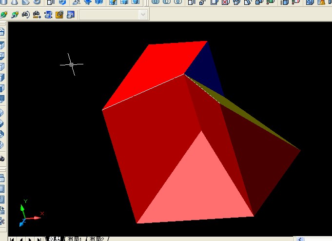

又来一个。, h' P3 \8 x( I% j5 s1 O
答案不止一个,我想出了4个
