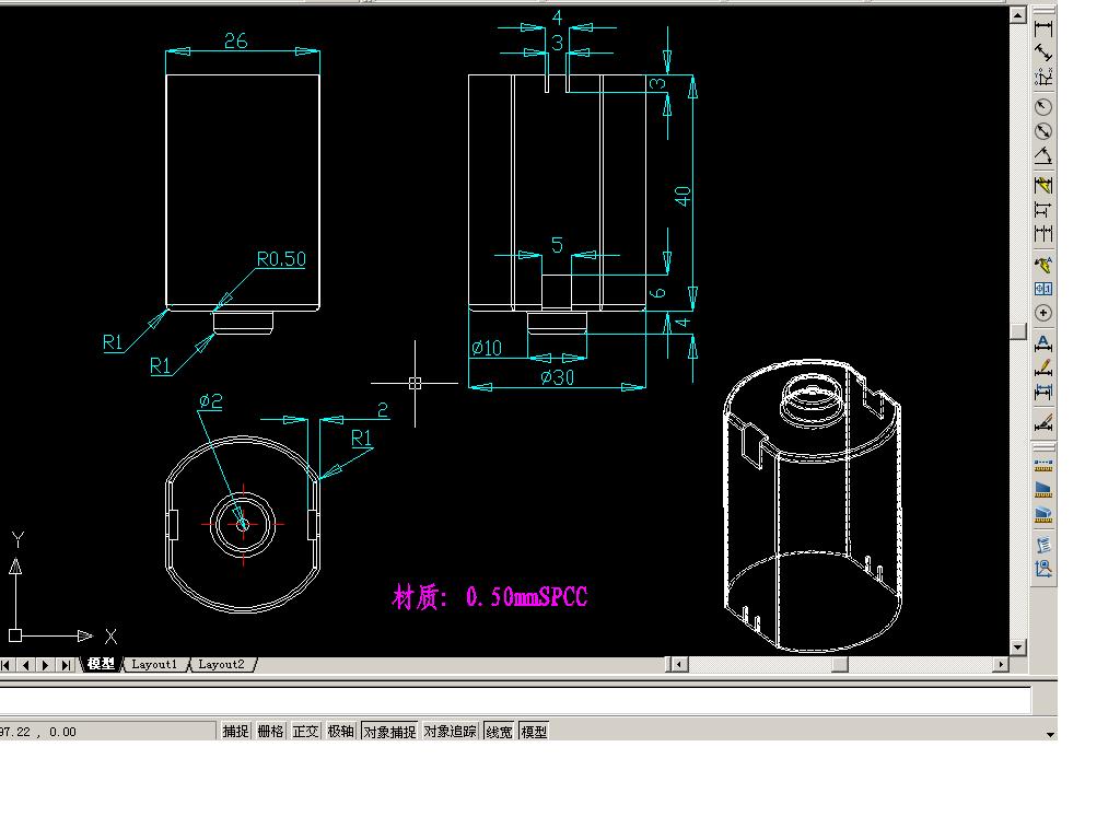

请问各位这样一个产品开连续模工序该怎么安排?最好能说得具体些!谢谢!

为降低模具复杂程度,我建议将冲两个侧孔和四条侧槽的工序分离出来,加一副侧冲模具,
, D2 f% x+ L0 o; q  Z: v主体部分连续模工序为:  W5 D7 M; j) u  E) J1 Q+ v
1.料带两边切口,防止在拉深过程中拉料
% a4 d5 f) m( m& y/ m4 P' I! a6 [2.冲中间的小孔  ' h' q, N6 X- E, H0 k7 {/ y
3.拉深小凸台(拉深凸模下端设置个导正头,以便对条料进行导正定位)' e; h# m! _1 }! f* D7 k
4.拉深主体(这个过程根据产品最小拉深系数不同,可能要3到4个工位才能最终成形)
" m5 d( ]3 @' m# p4 E- ^3 l5.落料

拉深件吗?
发表于 2014-4-24 14:18:23 | 显示全部楼层 来自: 中国广东中山
电机外壳,很多工厂都做。
发表于 2014-4-24 14:28:09 | 显示全部楼层 来自: 中国广东中山
电机外壳,落料-预拉伸-再拉伸-拉伸整形-冲中孔-侧冲小方孔和凹点-侧切完成产品下线(建议使用气吹侧落)。
开亮 + 2 应助
发表于 2014-7-19 09:03:30 | 显示全部楼层 来自: 中国河北沧州
这个件五六步差不多看尺寸了

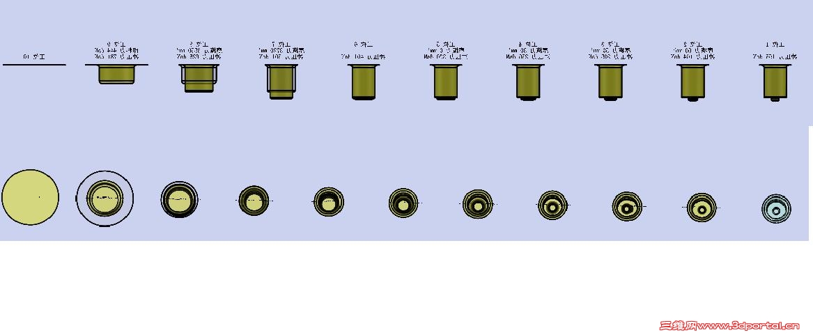

发表于 2014-8-7 16:53:47 | 显示全部楼层 来自: 中国安徽合肥
做了个类似的供参考
