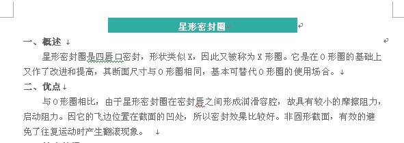

在论坛里逛了一圈,也没有找到星形密封圈的相关资料,希望哪位达人提供相关资料,谢谢!~0 v, P* L3 t  x% T$ T  x

星形密封圈的标准是与"O"形圈的标准相同,沟槽尺寸也是一样的,其优点就是在运动时消除了翻转现象.压力高时也是要加挡圈的.设计时按"O"形圈标准设计就可以了

星形密封圈.JPG 0 D! x6 B, N5 T
. L) G0 N0 B. H9 n4 j1 ^6 C 星形密封圈.rar (37.17 KB, 下载次数: 31)
虎强 + 3 技术讨论
