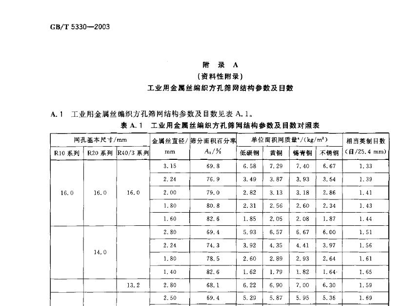

! c+ ^9 R, f) }现在论坛中关于多少目的讨论很多,看了几个帖子后我都有点糊涂,机械设计手册也没有找到明确的定义,现在论坛中有2种意见,一种是1英寸长度下多少个格子,还有一种是1平方英寸下多少个格子,现在我就要通过这个帖子大家拿出实据,到底“目”是什么?最好贴上资料。请大家不要单纯回帖单位什么,我需要证据!

应该是每英寸长度上的孔数。  \1 C4 @  y5 a) _* D3 o1 E! Y
% v+ a$ ^2 l+ S0 a
请看GB/T5330-2003《工业用金属丝编织方孔筛网》,表格中最后一列的单位。
0 y: t, h/ R, ?+ N8 ]; H% x& u/ g" f7 Y8 w0 ?  v% R. s# J2 b& I' g7 r0 q
目数的计算:目数=25.4/(网孔基本尺寸+金属丝直径)。" b! @+ A/ z/ K
5 k% _2 e# K, n7 b; a' K下面的讨论也请按照版主的要求提供比较权威资料的贴图。
0 ]/ s8 ]) N" O$ i* L0 M" p, a/ R( [+ m. z1 y# |7 A) j

 楼主| 发表于 2008-4-23 15:35:14 | 显示全部楼层 来自: 中国陕西榆林
现在有了这份资料对于目的认识那我就有依据了。曾经高工,gaoyns一直坚持是英寸长度。不过,论坛中出现目的讨论好多人都回答的是平方英寸,在此希望大家都认识提高。good

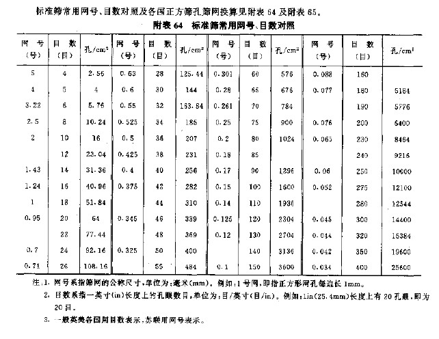

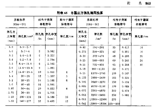

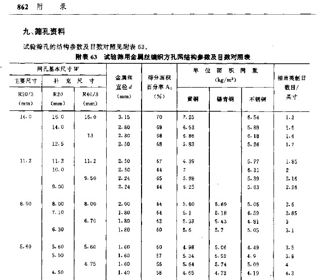

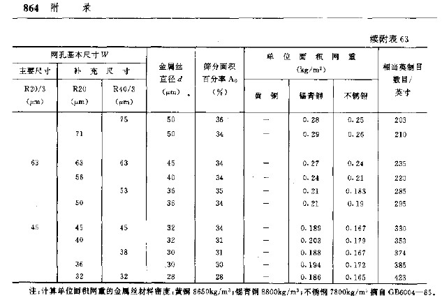

以前看筑炉手册时看过的:截图给各位看看吧,建议还是按新标准吧,好像都对,

 楼主| 发表于 2008-4-29 17:11:37 | 显示全部楼层 来自: 中国陕西榆林
这下大家都清楚了,希望这个帖子能让更多人了解和知道!

发表于 2008-5-11 23:37:53 | 显示全部楼层 来自: 中国浙江宁波
和丝的直径应该有关系的呀!
发表于 2008-5-13 19:42:10 | 显示全部楼层 来自: 中国北京
楼上的资料太好了,用标准说话,最有说服力,
