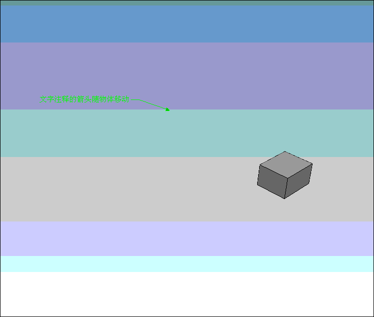

用实体设计2007画了一个零件做了移动动画,并给这个零件加了“文字注释”,在播放动画时那些“文字注释”的箭头跟着零件移动。可是用实体设计2008做同样的带动画的零件时也加了“文字注释”,但是在播放动画时“文字注释”的箭头却不随零件一起移动。请问这是怎么回事?难道2008没有了这个功能了?
# q9 s; y5 u& g5 y附的gif视频是实体设计2007做的动画。

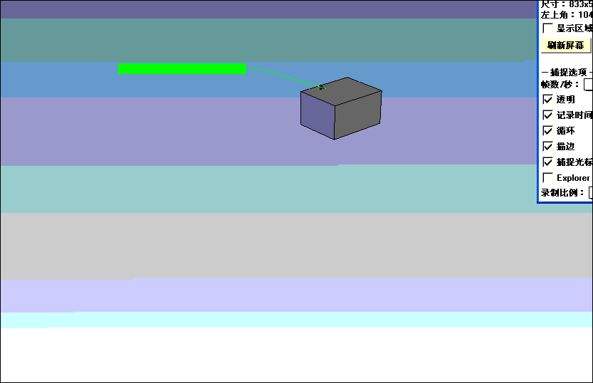

下面的是在实体设计2007里做的又在2008里打开后的动画,文字注释的箭头也不随物体移动。4 v3 b/ c; [8 i9 \& ?$ R" V

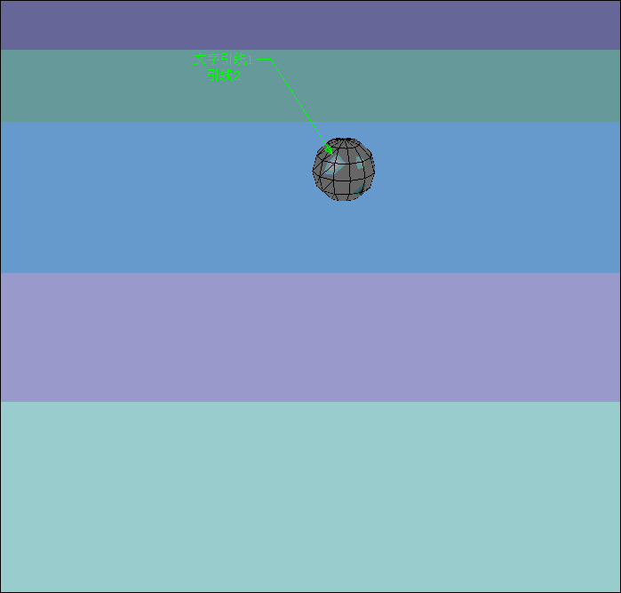

下面的是用实体设计2008做动画: y4 N  F% A6 g; v

有结果了,原来实体设计2008的“文字注释”的箭头在动画移动过程中不随零件移动,当零件移动到终点后这个箭头才移动到零件上(要等一会才显示出来)。
