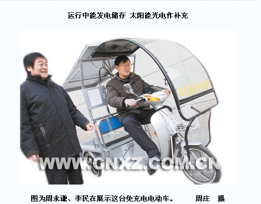

新华网南京电(周国洪、彭萱)江苏省徐州市市民周永谦、李民历时3年,研制出一款新型电动车,只要天气很好,就可以在不充电的情况下,以每小时40公里左右的速度持续行驶。
7 U1 _( ~5 K7 S: ]9 @" n7 R
8 J3 {4 f: `7 Y8 e# N, a, Q  J8 X记者在周永谦的实验室内看到,这台免充电的新型电动车车顶安装着长方形太阳能电池板,可随意升降。据周永谦介绍,这种新型电动车通过太阳能电池板(光伏电池)和使动能转化为电能的特殊装置,自动对蓄电池充电,达到了完全免外部充电的要求。 # w# @1 i$ I1 ~; V
  |/ Y& u8 H0 v4 y0 [. q周永谦说,他和助手李民通过3年的构思、设计、论证,最终研制成功这种新型的光电互补免充电电动车。车辆运行中要消耗电能,消耗部分就由光能来补充,光电实现转换。同时,他们又在车上安装了使动能转化为电能的特殊装置,无论车子是滑行、下坡,还是刹车时,机械能都会转变为电能,智能识别系统可以自动对电池进行充电。通过光电互补,实现了电动车的动力行驶。 ! Y, l+ {0 ^; u1 m5 P
+ X5 n* j9 a. R( R' T  z记者现场体验了这种新型电动车。动力装置启动后,电动车就快速前行,遇到有坡度的路面,速度几乎不受影响,能够轻松地爬坡。+ w) c2 n1 [) ^; s
文章来源: 新华网
发表于 2008-5-19 23:01:52 | 显示全部楼层 来自: 中国上海
图为周永谦、李民在展示这台免充电电动车。

看了他的太阳能电池的面积,大概能估算出来太阳能电池的输出功率,靠这个功率是不可能用太阳能电池直接驱动的,那种三轮车电机消耗功率至少有350W以上,就算是350W,现在的太阳能电池要输出350W的功率面积至少有3-4平方米,我们就生产太阳能光伏产品的……

从图上来看这个太阳能板大小应该在2平方米以内,即使在晴朗的天气状态下应该也不能连续开行,而需要相当长时间将其放在太阳下静止充电(当然,这点是没有什么问题的,一般来说也不会有人一直开着车的),同时应该需要体积较大的电池。' {1 h- _% G$ M* u9 A* E' t
其可贵之处是回收能量的设计,包括滑行、下坡、刹车时的能量转化回收,但这也会使系统更复杂、体积更大。
