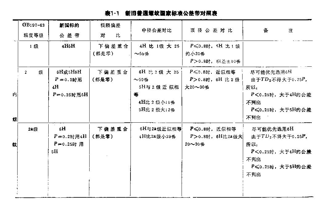

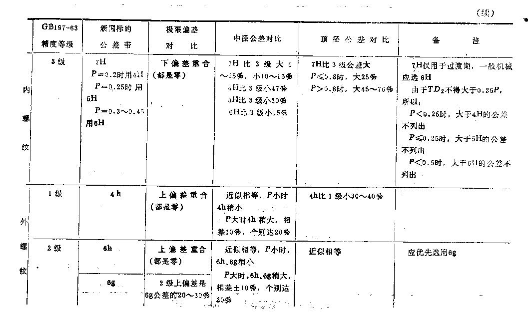

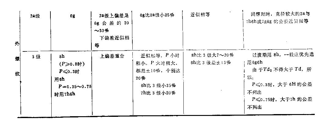

看到讨论有个帖子讨论2级精度螺纹该用什么量规,实际上这是螺纹精度的新旧标准对照问题。旧标准指是GB192~193-63普通螺纹标准,新标准是指从GB192~197-1981起直至现行的GB/T192~197-2003的螺纹标准。' u9 K; N+ `9 S/ h" x! m' ^2 `' m
由于新旧转换时间已经较长了,可能很多人都没听说过螺纹的老标准,故从一手册中找到一个对照表,供大家参考。
