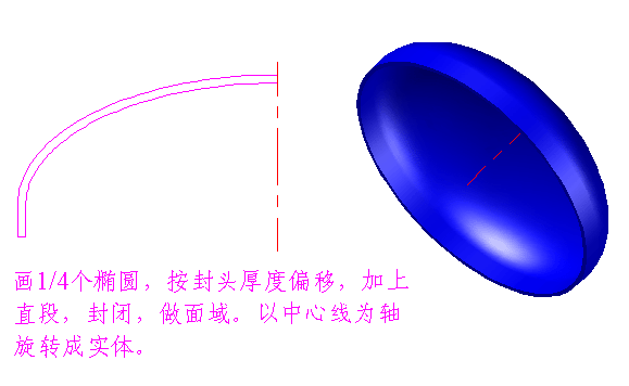

请教大家一个问题:
  ]9 O' B2 f/ h8 @, N9 O) Z我想做一个压力容器的封头三维立体图,它是一个椭圆球体,我选择的方法是划一个椭圆,然后旋转成实体,可是发现椭圆旋转不了,请大家赐教……该如何办才好
发表于 2008-4-22 17:42:30 | 显示全部楼层 来自: 中国广东中山
是不是要这样?你画半个椭圆弧,用线连接两端点,生成面域,然后在沿那条直线旋转,就可以了。
唐昕晨 + 3 应助
发表于 2008-4-22 18:40:21 | 显示全部楼层 来自: 中国
面域或闭合多段线不能与旋转轴相交,只能在其一侧。

 楼主| 发表于 2008-4-23 07:13:58 | 显示全部楼层 来自: 中国山东青岛
谢谢楼上,我马上试试) T- {& y- S3 u
感激不尽……
 楼主| 发表于 2008-4-23 07:21:28 | 显示全部楼层 来自: 中国山东青岛
我按照楼上说的做了一遍,怎么还是旋转不了?7 K) z% P8 ]. H% J. A" M
着急啊……
3 S$ e$ A  e- Q) d1 t楼上能不能再说的详细一点,让俺这菜鸟好好学学……
 楼主| 发表于 2008-4-23 07:30:30 | 显示全部楼层 来自: 中国山东青岛
我知道错在哪里了
! H7 J# ?' ~" ?+ h5 U$ n! h旋转之后显示两个圆,不显示椭圆弧的旋转痕迹
' \7 @9 ?# [% _' ?只要着色就可以看到实体了
& ~2 ~# Q% ^5 E% B5 S9 w3 L/ E0 d瓯……买噶答—
