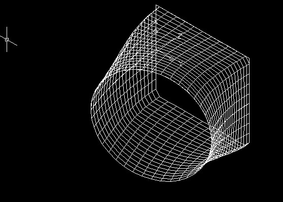

在AUTOCAD中边界曲面是否能转化成实体,以利于抽壳,如附件中想要变成壁厚为4的实体1 t) h; Q0 O  d' h5 }8 F

用2007以上版本建立的曲面可以用加厚命令转为实体,用2006以前版本建立的“曲面”(在2007以上版本改叫网格)不行。
发表于 2008-4-22 16:17:13 | 显示全部楼层 来自: 中国辽宁抚顺
但有一些非规则曲面我用2007也不能加厚,例如放样所得的(三个平面不同形状的)曲面,不知哪位高手能指点一下。。。。。。。。

  W; L8 X- V, P8 ]/ Y, K发图上来看看
发表于 2008-4-22 16:51:29 | 显示全部楼层 来自: 中国广东中山
CAD里对一些线性太复杂的是无法进行这些功能的。还有你加的厚度也不能大于弯角的半径。具体的,还是想请发图看看,一起研究一下。
 楼主| 发表于 2008-4-22 20:12:58 | 显示全部楼层 来自: 中国浙江绍兴
还是没能搞定,望高人指点# {' v' c! B% f8 c

你这是多边形网格,不是曲面,不能加厚。

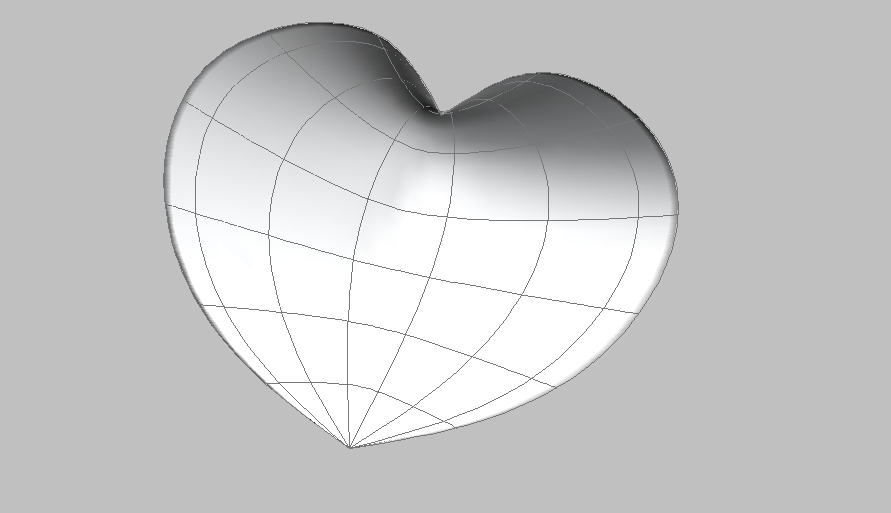

类似这样的曲面就不能加厚。。。。。。

" o& B; d2 A) ]" j- E/ Z0 H8 }* X1 W; @的确不能加厚 :L :L ,这个曲面的形状不能有哪怕是一丁点厚度,否则一定会产生自交。
; U4 i, X3 h; n# V4 k8 RCAD的建模方法包括拉伸、旋转、扫掠、放样都不允许自交,加厚也不例外(5楼实际上已经说过了)" s; v5 M4 A+ A! C; \  x+ X
