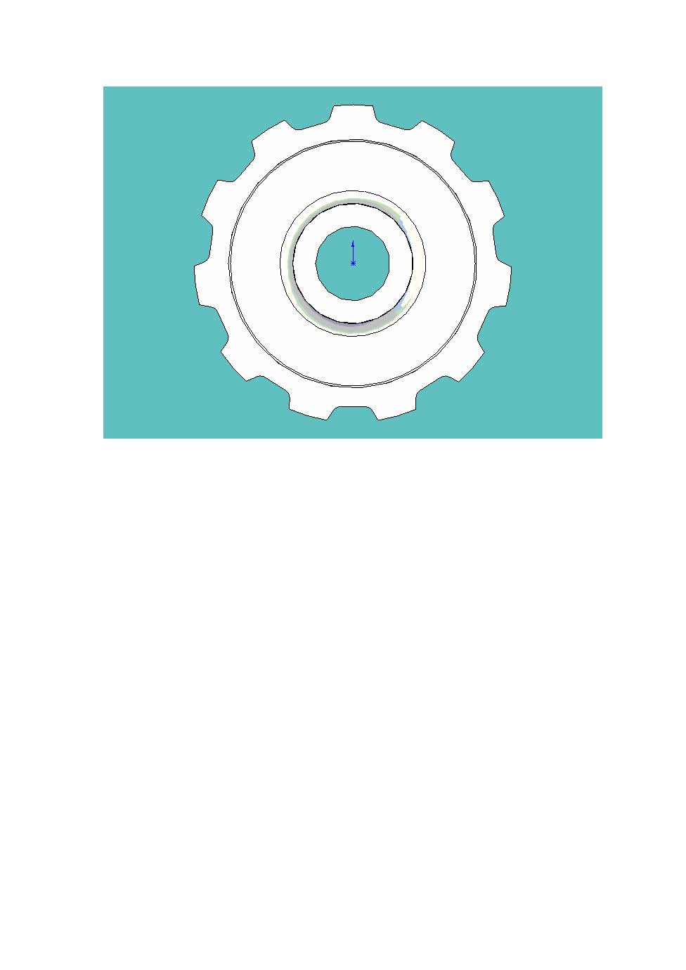

[求助] 请教这个输送链轮的标准及参数计算?
发表于 2008-4-22 11:48:28 | 显示全部楼层 |阅读模式 来自: 中国湖北黄石
请教这个输送链轮的标准及参数计算?# K, n" Y0 F/ b

发表于 2008-4-22 14:44:41 | 显示全部楼层 来自: 中国山西太原
输送链轮的标准了GB/T 8350-1987,需知链条节距、滚子直径,可算出输送轮的各部分尺寸。可下载此标准:1 x/ W( c* C7 q/ O! F

 楼主| 发表于 2008-4-24 08:57:22 | 显示全部楼层 来自: 中国湖北黄石
按照标准GB/T 8350-1987计算不是这一种链轮
按照标准GB/T 8350-1987计算 ,好像不是这一种链轮。请高手再看看!
发表于 2008-4-25 09:49:47 | 显示全部楼层 来自: 中国山西太原
回复 3# 的帖子
标准GB/T 8350-1987列出的就是输送用长节距米制链链轮,若节距P加长,手册里图4-3中的S值需加大,列出的最小S值为0.08d1(d1为齿槽底直径),在长节距时S可以加大,楼主给出的那个图就是S加大后的结果。实际运行中链轮只用一边齿面,将没用的齿形去掉一部分就成了给出的那个图形样子。
发表于 2008-4-28 21:16:53 | 显示全部楼层 来自: 中国天津
你画的齿形可能不标准,我不知道你用的是什么链条,我给你几个标准你自己去看一下哪个符合你的要求:
) y" u" Z; u' X0 E& X1 }            GB/T8350-1987        长节距米制输送链链轮齿形4 }1 ~8 G  |3 q  }1 f! P6 n6 S
     GB/T5269-2000         双节距滚子输送链链轮齿形: U# n4 P& o' p. z6 m) _
     GB/T1243-1997         短节距精密滚子输送链链轮齿形
6 ]9 h- A9 `) R0 E4 J) |( ~! V     GB/T10857-1989       S型C型滚子输送链链轮齿形  p5 G8 v1 x% t! J; Y
     GB/T4140-1993         平顶输送链链轮齿形
9 F7 D2 o2 m) b) s) [0 c; J     GB/T15390-1994       工程用钢制焊接弯板链链轮齿形
8 L6 |. _: t; E6 H% N     JB/T2364-1994          倍速输送链链轮齿形
! T9 K1 Z+ Y7 x' h1 ]. \     JB/T5398-1991          钢制工程套筒链链轮齿形
4 ?. W$ V: \" V, b4 R     JB/T9154-1999          叉型埋刮板输送链链轮齿形
/ p1 d7 j2 u9 P7 R+ K     JB/T8545-1997         自动扶梯梯级链链轮齿形8 Q8 F: T+ m! u' {
     ISO6971-1982           曳引用钢制焊接弯板链链轮齿形$ S+ z/ l: Z# s  ^* p1 t5 Z' ?
     美国标准 ANSI B29  22M-1980     悬挂输送机用模锻易拆链链轮齿形* o. T2 A4 P! m4 e, N7 M( o& n
     美国标准 ANSI B29  6M-1993     冲压易拆链(钩式链)链轮齿形
3 g9 r" P* a$ h) J6 U以上标准基本包括了现在使用的输送链链轮齿形的标准,你自己选用吧.
