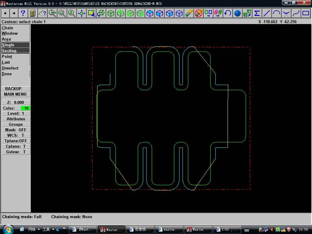

师傅们:请问刀路经怎么可以这样走?搞不懂,它是怎么窜连的啊 :( 希望高手指点一下 ll.JPG
发表于 2008-4-22 11:19:34 | 显示全部楼层 来自: 中国广东广州
看了你的这个贴沃才知道强中自有强中手,你能把路径做成这样实属不易呀 从图中看来你应该是在做外形铣削。你是不是选串联的时候选少了几段,也就是说被跳过的那几段是不是和那些线没有连来哦。
发表于 2008-4-22 11:34:37 | 显示全部楼层 来自: 中国浙江宁波
在选择串连前,先要把多出来的线删掉,有些CAD导进去的线,有些没有联接的,你应该把它们整理一下,不然,
) ~, [! ?/ v, {7 |3 J5 A3 \后果嘛,大概感受到了吧

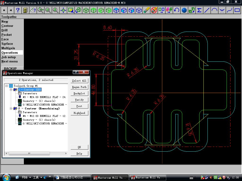

2D残料清角
 楼主| 发表于 2008-4-22 12:14:36 | 显示全部楼层 来自: 中国江苏苏州
双击图 然后
双击图 然后用鼠标滚动能放大图 可看的清楚
发表于 2008-4-22 13:57:24 | 显示全部楼层 来自: 中国江苏扬州
第二步刀具路经的串连应该是没有问题的,问题在于你使用了残料加工,自己好好想想吧
qiushaojun + 2 应助
 楼主| 发表于 2008-4-22 14:58:04 | 显示全部楼层 来自: 中国江苏苏州
多谢6#
果然是用了残料加工的缘故,模拟时自动生成这样的路经。看来还要多多熟练这些细节问题啊!good
参与人数 1三维币 +1 收起 理由
qiushaojun + 1 加油!
发表于 2008-4-22 15:26:45 | 显示全部楼层 来自: 中国广东广州
原来是残料清角加工,那生成这样的路径久不奇怪了。因为他只做上次刀具没有切到的地方。所以那些地方才会出现跳刀现象了

发表于 2008-8-2 00:25:34 | 显示全部楼层 来自: 中国广西柳州
出现这个问题可能的原因有2:+ G2 \5 \/ `; {, ?" s
1 未串联到的地方出现两条以上线段的重叠
" A9 H/ |% N2 E2 串联线段时没有选全,中间出现不太易察觉的断节; H! R1 y% |" K3 V- D: G* s
以上两个原因归根结底都是绘图质量不高造成的,请楼主注意检查
