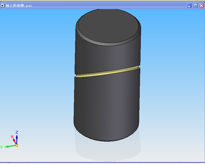

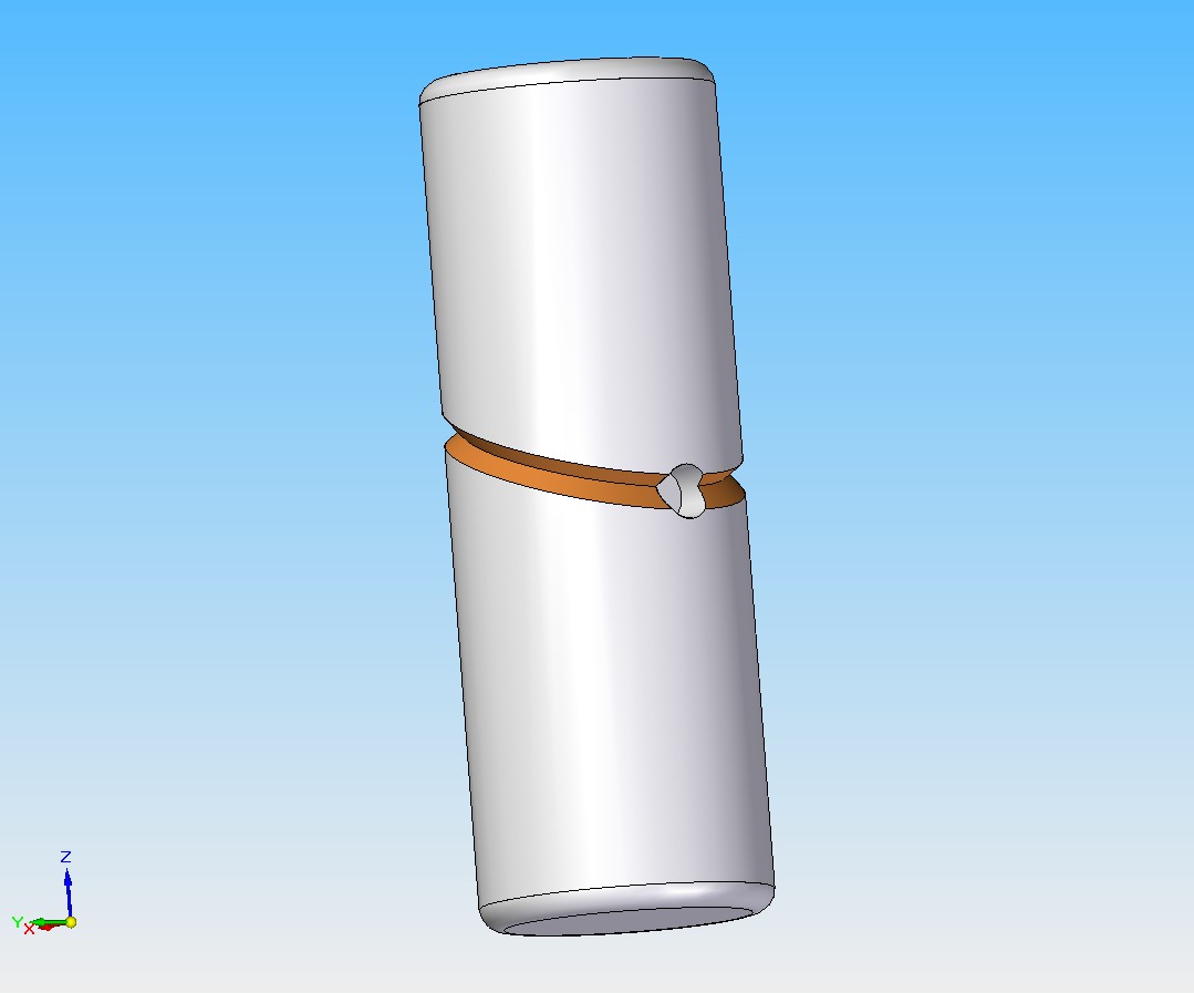

夫人作的<轴上的三角油槽>1 w% t, m4 b5 D* R
6 W5 ]+ I8 x+ m! G8 V" N+ Y6 ~ 4-20.jpg 5 R" m" a, M* V* t& |2 P
9 u8 O/ z* m% Y* f- g8 B, B 4-20-2.jpg % U( t) s- H) ~$ f

发表于 2008-4-21 17:49:45 | 显示全部楼层 来自: 中国四川自贡
用缠绕草图做的:call: ?
发表于 2008-4-21 18:58:35 | 显示全部楼层 来自: 中国重庆
原来是18里面的新功能,缠绕草图功能,我说用17怎么画不出这个效果呢,:-)
 楼主| 发表于 2008-4-21 21:34:03 | 显示全部楼层 来自: 中国浙江温州
回复 5# 的帖子
你用缠绕草图去试一试看,是否能做得出来

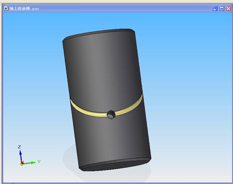

 我来一个弧型油槽,做法一样的.

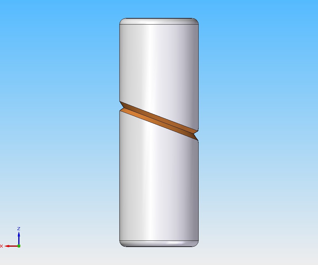

发表于 2008-4-23 08:56:37 | 显示全部楼层 来自: 中国浙江丽水
我也做了一个
做了好几次才做成功
# u4 g6 r* l  z8 q3 N+ O) Q$ q- a! G- m% p+ Q# U
http://freep.cn/p.aspx?u=v20__p_0804230850513519_0.jpg& n2 w7 X9 |) j2 S% u
2 b. m- c: n+ C4 D, ^! t一开始的时候是做成这个样子的
  K5 y& Y2 f  g* T, s8 Phttp://p15.freep.cn/p.aspx?u=v20_p15_p_0804230855318324_0.jpg

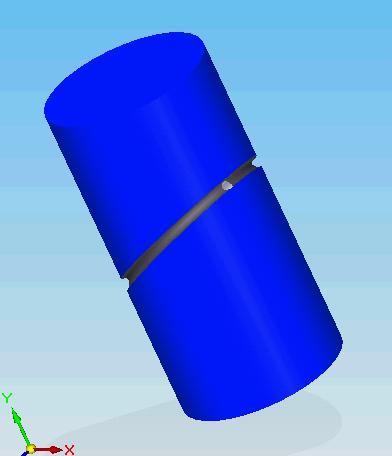

我受启发后用扫掠除料做了一个!
我受启发后用扫掠除料做了一个!不知道对不对?

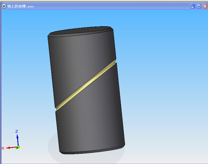

发表于 2008-4-26 19:52:07 | 显示全部楼层 来自: 中国四川成都
拉伸一个面和柱体相交,用交叉曲线,在用扫掠除料.% u: a: l! X- Q, h2 O

发表于 2008-4-26 21:21:12 | 显示全部楼层 来自: 中国四川成都
请教一下.好象你们的有一边是弧线,不是说是三角油槽吗.我是第一次看见油槽.
