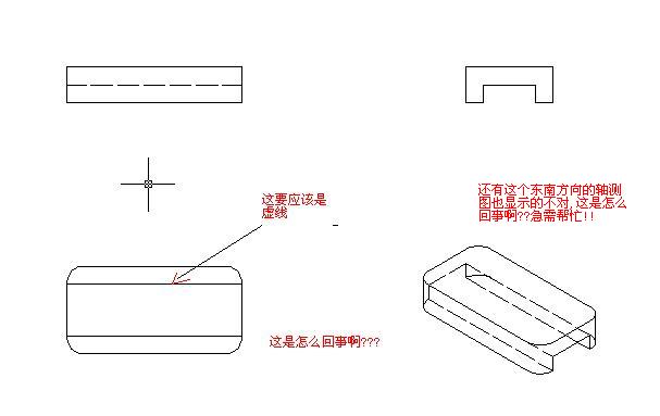

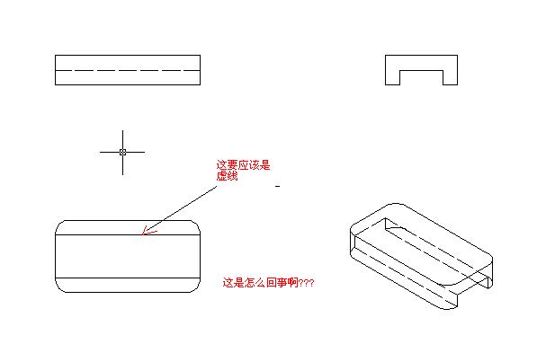

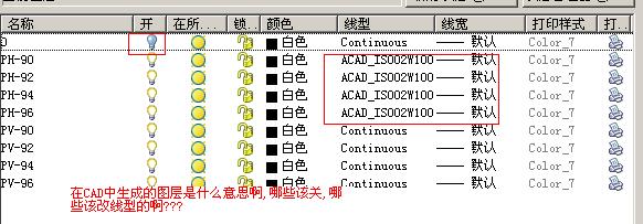

大家好,这个图是我在CAD2004中生成的三视图,但是这里面的图层我有点搞不懂,就如以下的那个俯视图怎么没有显示虚线啊,里面的图层我改了线型了,还是没有显示,不知道怎么回事,还请各位高手指点指点!!!在此谢谢大家!!
 楼主| 发表于 2008-4-20 20:50:19 | 显示全部楼层 来自: 中国广东肇庆
这里也有不对的,请各位大哥帮帮忙!!
这里也有不对的,请各位大哥帮帮忙!!这里也有不对的,请各位大哥帮帮忙!!

回复 2# 的帖子
俯视图是应当是虚线了!
9 i2 H8 w$ x9 ^9 S4 t3 N4 T/ G9 h检查是否是俯视图轮廓创建时出错呢?2 K1 A0 C% T/ X( h
! n* W* g) i( a. M  X" K
东南轴测图你可以激活视口后删除虚线。
0 I3 |8 T* M# ~- x; c) k/ R& X

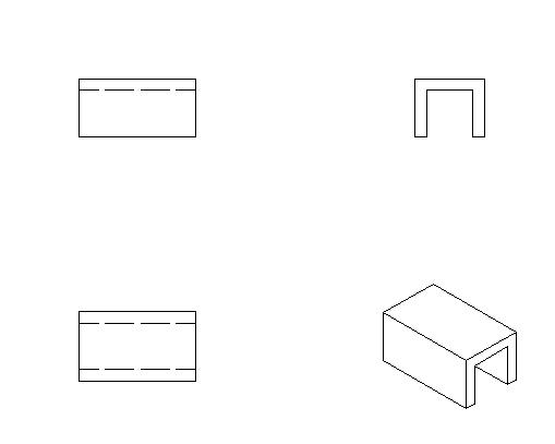

& R8 u8 J4 y  a' K& M' B' d2 ]  m临时作个无圆角的

检查是否是俯视图轮廓创建时出错呢!!这个我也检查了,
& u( @6 S: e5 z就是不知道怎么搞的,能否把你做图的步骤做个动画什么的发给我啊,真的很需要大哥的帮忙,谢谢!!!谢谢!!!谢谢!!!谢谢!!!谢谢!!!谢谢!!!谢谢!!!谢谢!!!谢谢!!!谢谢!!!谢谢!!!

首先怀疑你的俯视图视图方向是不是错(底朝上)了;轴侧图没问题呀,新总也已说过了,把隐藏轮廓块删除或将其所在图层关闭或冻结就行了。. L# x* w3 C6 ]; ]5 }* w0 E1 L
另外,从你的图层特性管理器中没看到HIDDEN线型。建议你在使用设置轮廓命令前先加载HIDDEN线型(最好在模板中就有,新建文件时自动加载),这样在设置轮廓后生成的隐藏轮廓块本身就是虚线,而不需要再人为修改。
