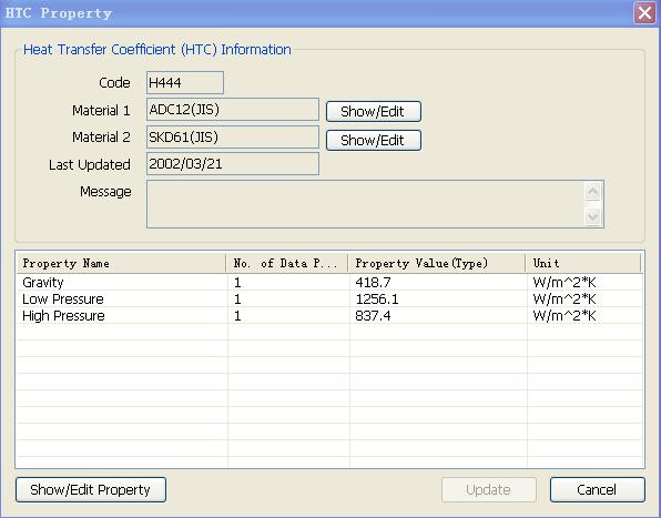

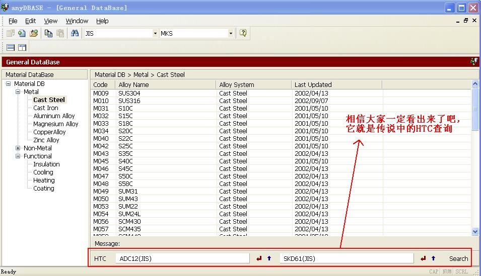

大家在用ANYCASTING的时候很少有人会去注意ANYDBASE这个模块带的功能吧。
, t5 X4 `/ i: x, e( O$ ^2 l所谓存在即合理,这个模块的存在一定也有它的意义。! b( Y7 ]' O5 A
近日不小心发现了一个它所具有的比较实用的功能,拿出来与大家分享,如果大家
3 c: b/ P  ]0 W5 H, g* b! L4 W早就知道有这个功能了,就当小弟孤陋寡闻吧。1 _6 H/ t  g& a. T% Y/ s
具体有何功能请看下图:
发表于 2008-4-20 21:20:21 | 显示全部楼层 来自: 中国北京
不是这样子的吧,HTC应该是两个材料之间的传热系数,不能是一个材料的性质吧 ?
发表于 2008-4-20 21:27:41 | 显示全部楼层 来自: 中国湖北武汉
应该是不同的温度范围有不同的HTC值才好!
发表于 2008-4-20 22:56:53 | 显示全部楼层 来自: 中国浙江温州
在做anyPRE时如果两种材料的导热系数在数据库中没有时,系统会提示你的。
