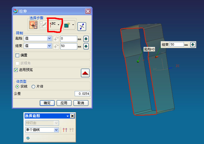

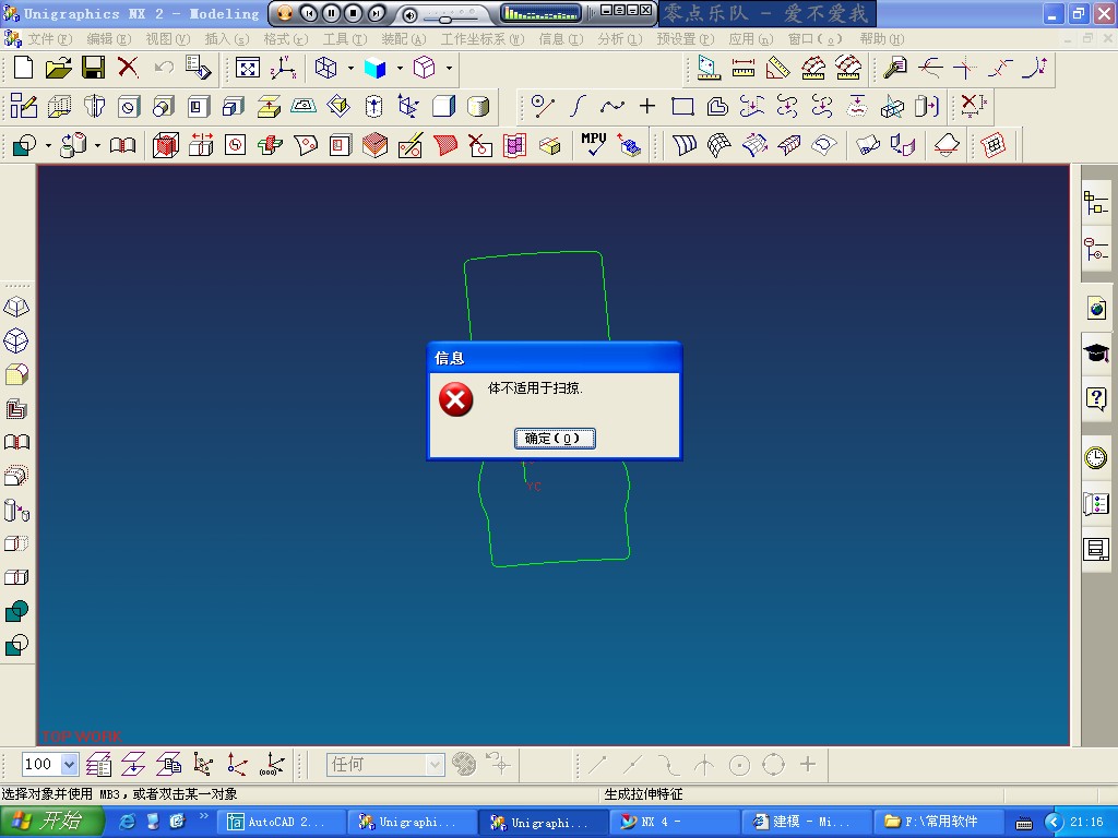

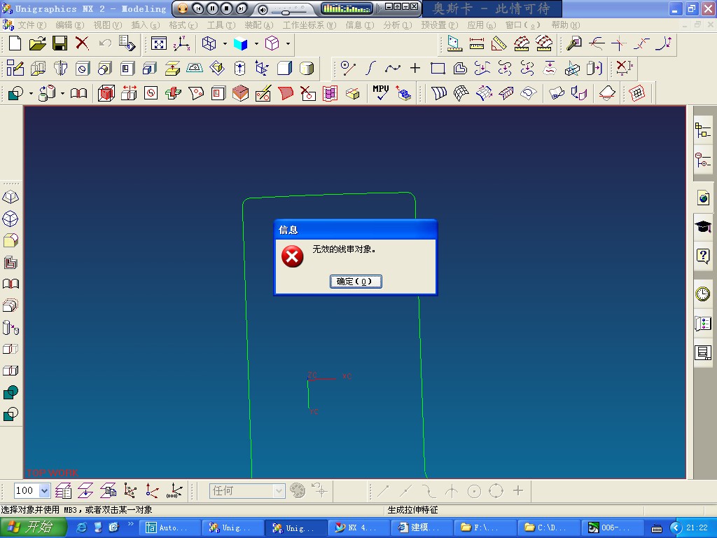

曲线已经成链了如图1,但是怎么拉伸不了呢?出现如图2,是什么意思?

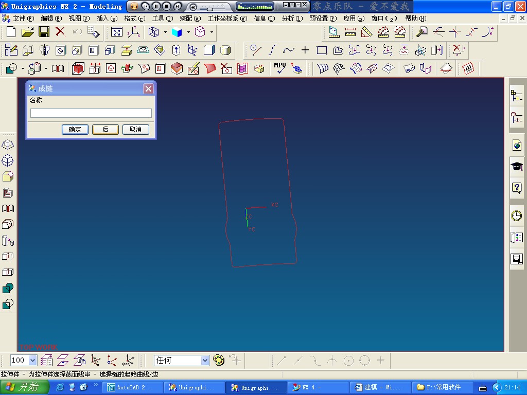

7 n8 M  Q& l: v( ?7 b1 n# u) {( t0 d/ r; O随后我逐条线连就出现图3,这又是什么原因呀?图档在附件,大家帮一下忙呀

这里你应该注意一下拉伸方向,默认的拉伸方向是不可以进行拉伸的,你应该选择拉伸方向,如+Z、-Z。请看图。

忘了说明了,我在4。0上也能画出来,我的意思是2。0怎么做不出来呢?

1 Z# B6 w! w% p( h% d4 A5 ~这里你应该注意一下拉伸方向,默认的拉伸方向是不可以进行拉伸的,你应该选择拉伸方向,如+Z、-Z。请看图。
6 b& w' p- e. ~3 A* D( ]
多谢楼主,这问题终于解决了.
