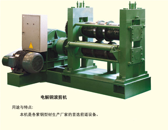

电解铜滚剪机上的刀片,直径Φ420--430,厚48,中间轴孔200,
* p" \3 @# ]3 W7 q* p) \曾试过放在车床上用合金刀,也难以车动,0 W' s* p% L: H0 j" d8 F9 V$ R0 J
- Q# K8 w8 p. w2 T( d, r# D  |
1.是用什么材料做的呢?
; M) q: E8 L! R: D: o- @4 H4 D2.热处理工艺怎样呢?7 r- D8 [( l, y2 I* ^
3.圆型刀片直径左面约Φ420,右面约Φ430,这样一个锥面在设计上准确是多少呢?
9 B3 `; c1 w/ y6 |, V& Q6 \" i+ s- {6 y6 ~
请大家赐教
" h& v% ^0 D* t! n+ d0 B$ G" J: n谢谢!
发表于 2008-4-18 14:41:24 | 显示全部楼层 来自: 中国山西太原
淬了火的滚剪刀片不能车削加工,只能在工具磨床上修磨。可作新刀片:
4 T% |( r) r6 I7 O) \1 刀片材料用合金工具钢,如4CrW2Si、5CrW2Si。( k8 ^& ~5 l4 C7 p9 x3 ~, {& e5 p% O. W
2  淬火处理,HRC 55--58。, H4 j4 \2 U9 C7 U! O
3  圆型刀片直径左面约Φ420,右面约Φ430是带锥度的,锥面形成11.8°的切削前角。这个前角不用标注公差,按测绘值标注就行了。
