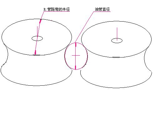

两个简单的滚轮就解决啦!

好像弯管半径也要计算吧
发表于 2008-5-21 00:13:46 | 显示全部楼层 来自: 中国广东佛山
好像弯管半径也要计算吧.我用CAD模拟画过   LZ 的经验有误
发表于 2008-5-21 09:59:54 | 显示全部楼层 来自: 中国山东青岛
查手册上钢管的最小弯管半径一般取管子外径的3倍并尽可能的大。用火烤弯管是否会影响管壁的承压能力呢?
