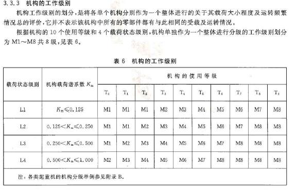

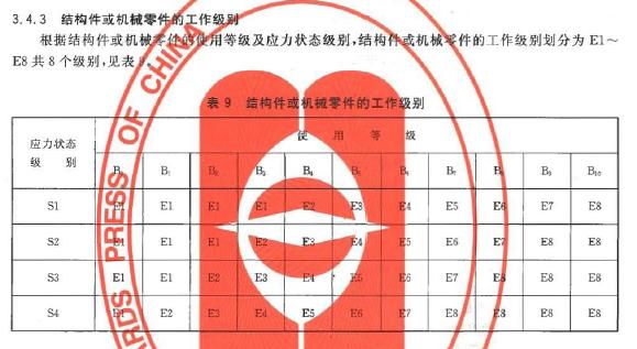

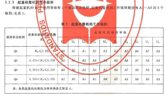

发表于 2009-4-6 22:25:22 | 显示全部楼层 来自: 中国山东潍坊
图一 整机工作级别, L$ y, ?+ z+ g" d: b
图二 结构工作级别
0 C2 J: p7 w6 z( j2 s. x% C0 Z. m图三 机构工作级别

发表于 2009-4-6 22:55:46 | 显示全部楼层 来自: 中国辽宁本溪
回复 10# 124051064 的帖子
好样的非常详细
