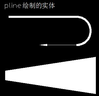

我画图从来都是用普通的直线画,我同事却喜欢用pline来画,这两种线之间有什么具体的区别么?pline有什么具体优点么?

pline可以定义宽度,绘图时所见及所得,但是现在的cad版本line也可以定义宽度并且显示,所以,pline好像这个优势也不存在了?

line的线宽是指打印(或显示)的宽度,而pline是绘制的实际的带宽度的线,pline可以绘制直线、圆弧、箭头等,绘制的实体是个整体;而line 绘制的只是单个的直线段。不过无特殊用途时多用line画线,而plne对于创建封闭的区域还是比较有用的!4 V  I: Z4 j! [: D9 `! C  b: U( A

4楼的意见是对的,通常我划箭头时才用pline。

还有一个问题,就是line画线只要有节点的就成单独的一段线了,用pline不会,我习惯用pline 来画线,这样修改时避免了一根线被分成好几段线。
