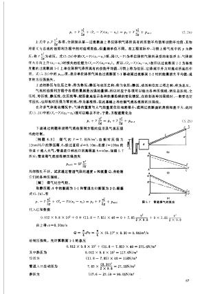

不知哪有炉子这方面的资料看看
发表于 2008-4-18 10:31:33 | 显示全部楼层 来自: 中国湖北武汉
《流体力学》(胡敏良)& P4 c# u/ V7 Z" D- q
001.JPG , d1 L0 B  g3 d% b
发表于 2018-11-13 17:04:50 | 显示全部楼层 来自: 中国北京
看不清页数,还特意去道客巴巴上找了下电子书。
- \, j: e* r3 |) `, O1 ]% ^* R0 I8 I能把这两张图片放得更清楚一点吗?我简单理解为烟囱就是个热气球,体积越大,拔力也就越大,对吗?
