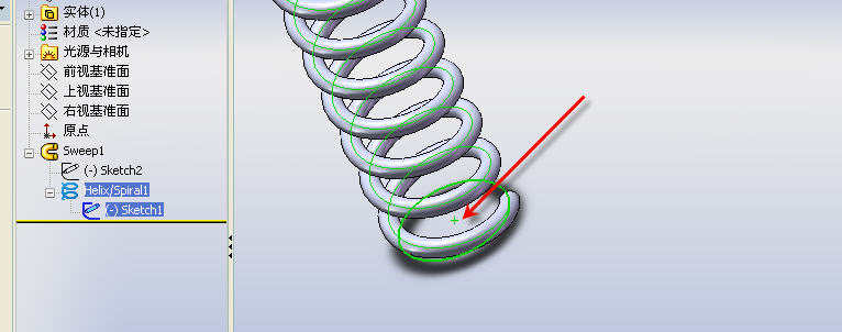

来个高手教下弹簧怎么配合同心,急用,谢谢!
发表于 2008-4-17 11:15:31 | 显示全部楼层 来自: 中国广东中山
用做弹簧扫描螺旋线草图的圆心做约束(同轴心)配合就好。

 楼主| 发表于 2008-4-17 11:51:25 | 显示全部楼层 来自: 中国天津
圆心选不上啊
5 h& \1 v9 S* D2 ^0 m大哥能帮个忙吗
 楼主| 发表于 2008-4-17 11:54:27 | 显示全部楼层 来自: 中国天津
好了, ^2 c: d# z/ o/ D; ~5 V
谢谢你了
2 X' A. ^8 T, V0 J; Z8 A/ L, k我找到视频了
发表于 2008-4-18 12:44:23 | 显示全部楼层 来自: 中国广西桂林
是不是显示草图命令打开后就可以选择了?我想当然的
