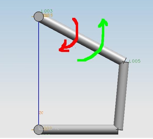

我在做一个四连杆的运动仿真,如图所示上面那根杆子我在其左端加了个圆柱形的运动副,我希望它逆时针旋转(如绿箭头所示)但它老顺时针旋转(如红箭头所示)( Z: z% D8 ~! f! U, W0 {7 f/ x
请问我该怎么设置?4 j  {  K& X) R& p+ Z& v/ V$ p

那就看你驱动机构运动的方向了。其实你可以在在连杆L003左端加一个旋转副,方向按你的逆时针,其他几个地方都加圆柱副就能实现你的要求了

定义一下杆件的矢量方向不就行了
