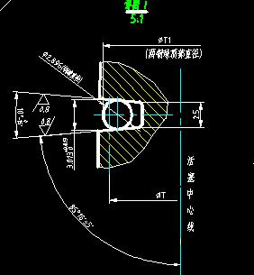

有哪位高手知道活塞环槽上下两侧面斜度不一至的.

是双面梯形环,想知道是否有梯形环槽上下斜度不一样的
 楼主| 发表于 2008-4-17 13:43:38 | 显示全部楼层 来自: 中国山东聊城
我手头有一梯形环,两端面梯度不一样,是加工问题还是有这样的环.

在活塞环行业中双梯面环两个斜面的角度应该是一致的
发表于 2008-5-4 15:50:10 | 显示全部楼层 来自: 中国重庆
一般情况是活塞环尽量是相同角度,然后活塞的环槽使用相同的角度或两角度约有不同。
发表于 2008-7-8 07:41:56 | 显示全部楼层 来自: 中国浙江温州
晕,到底是梯形环还是楔形环?
发表于 2008-7-8 11:20:12 | 显示全部楼层 来自: 中国山西太原
活塞圆柱面上的活塞环槽,截面有矩形的,有等腰梯形的,楼主说的双面梯形就是截面为等腰梯形的环槽。若是两锥面不对称,一般是加工误差,在车时成形刀具装偏造成的,或者磨时砂轮的二锥面修整不对称造成的。

某活塞环槽的倾斜角度! V3 a7 E$ E: Q# i* q8 v
( \) N9 F  y6 ]9 M2 J
环序
% O# ?# W' p/ I! v, Z! s, \2 P% S+ h
环槽夹角
( d0 S& J3 N7 R& x# b$ n. H, c
; v; r8 Q* {2 d+ u/ p) H# g2 C
8 Q. w& R0 z4 V; u- Q7 L
环槽下侧面与活塞中心夹角
- R1 M4 O: \5 d+ C3 z! i  j
环槽名义上翘角
& P/ J! D8 l( F4 l1 L' |
) n" j0 I% e: s% `3 q1 p
10°~9°45′
- X) \3 c/ h# g4 Q# C
9 m0 T, R8 Y5 \1 Z* q
* J$ G7 p% k: {5 m0 r$ S
85°16 % R( P* J3 b; S3 y" a' ^
9′
. U5 G( w+ I& c. \
5 D6 Q! \" U8 ] 梯形环槽.JPG , W5 H1 w9 e: o  f
! q8 t5 i' i6 G! W( y所以此活塞环槽上下两侧面斜度不一至。  x, W  g& V3 C* o- b9 Z( b

 楼主| 发表于 2009-7-28 11:15:27 | 显示全部楼层 来自: 中国山东聊城
谢谢!我明白了,得到不少收获。
