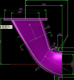

请问各位高手,这个图形如何用solidworks画出来啊?

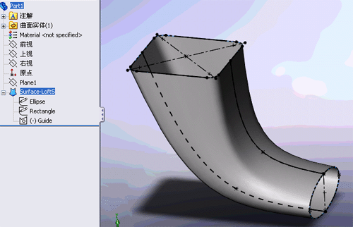

发表于 2008-4-17 08:23:34 | 显示全部楼层 来自: 中国山东济南
两个截面三条引导线
 楼主| 发表于 2008-4-17 09:11:10 | 显示全部楼层 来自: 中国四川攀枝花
可否详细点?我是SW初学者
发表于 2008-4-17 10:31:12 | 显示全部楼层 来自: 中国浙江杭州
帮助菜单中指导教程里有个实例。

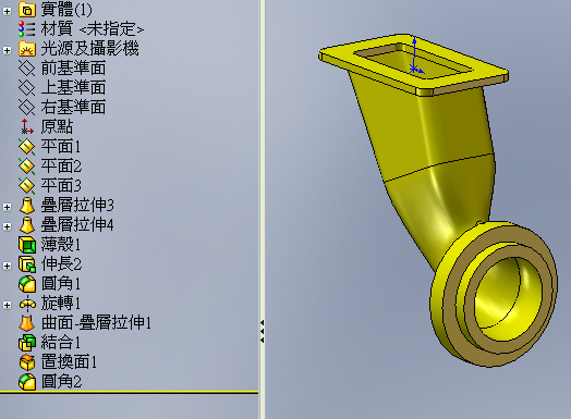

发表于 2008-4-17 10:53:48 | 显示全部楼层 来自: 中国广东中山
久不来了,做个题试下,请楼主是不是这样的,很多尺寸是自定的4 s+ B: D+ [, U5 M0 c1 x
1.jpg / l+ Y" }; f# A* L8 e1 W
4 r+ a* H7 T$ m3 l. G- C
" B8 \$ r# t5 ^- _8 L+ O
8 m: V; B+ J5 G# ]4 b4 W, R! l( W. |7 ESW2007part: Part1.rar (388.82 KB, 下载次数: 21)

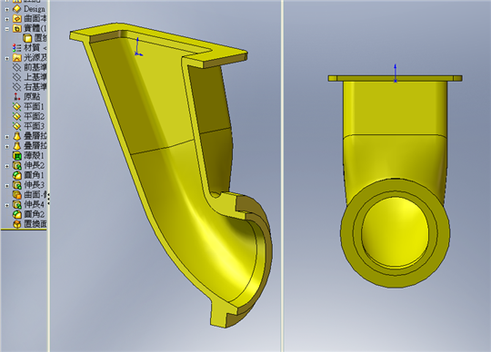

发表于 2008-4-17 11:26:58 | 显示全部楼层 来自: 中国辽宁抚顺
利用放样功能就可以做了

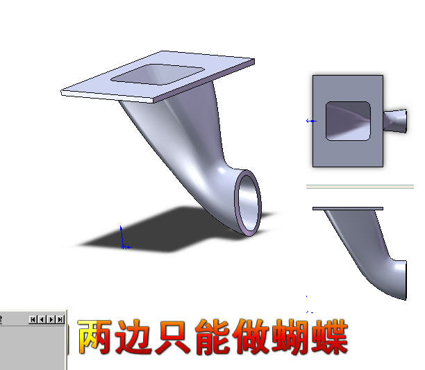

发表于 2008-4-17 11:38:41 | 显示全部楼层 来自: 中国台湾
不是很好做~~~~ :(7 @) |# r& W* ~. ]9 k. i$ u1 _8 T5 y9 @" C
4 H# s% U( I5 {5 K# S. q7 l- T- |
