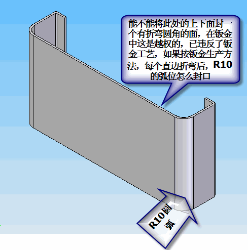

大家请看看这样的图怎样做才好,在不违反钣金生产的工艺下

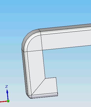

 楼主| 发表于 2008-4-16 11:20:45 | 显示全部楼层 来自: 中国广东东莞
再来一个,这样的图是不合格的,该怎样做才好

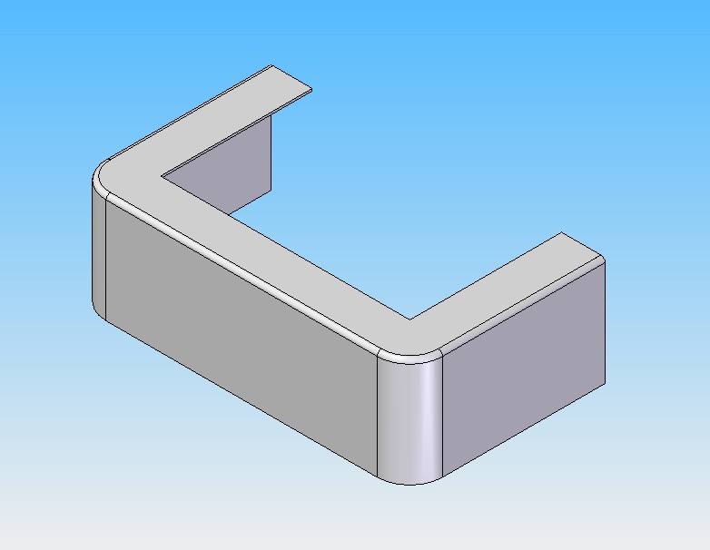

 楼主| 发表于 2008-4-16 11:22:17 | 显示全部楼层 来自: 中国广东东莞
钣金零件,请大家帮忙讨论解决一下

发表于 2008-4-16 12:42:14 | 显示全部楼层 来自: 中国广东广州
 你看这个效果可以吗?这种情况下是展不开的6 {& s6 E! K; x* Z
  ~* o* o  Q9 X  Q! [9 j- }[ 本帖最后由 cx55555 于 2008-4-17 08:58 编辑 ]
 楼主| 发表于 2008-4-17 14:26:02 | 显示全部楼层 来自: 中国广东东莞
钣金来说,就是要能够展开才行,不过做为设计效果的话,有楼上的这种效果也是不错的了,谢谢
