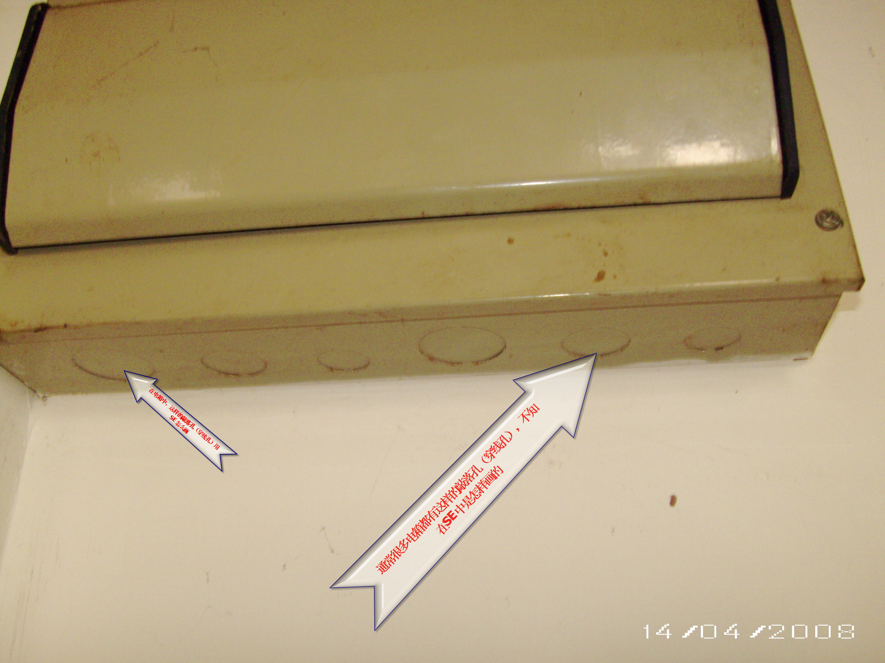

如图所示,这样的工件应该怎么做
箭头所示为电箱的敲落孔
箭头所示为电箱的敲落孔

发表于 2008-4-16 12:25:29 | 显示全部楼层 来自: 中国广东广州
 那些可以用凹坑这个命令做出来.
发表于 2008-4-17 08:25:29 | 显示全部楼层 来自: 中国山东济南
如果嫌麻烦的话。可以将其做成特征组,保存出来,下次直接拖进来放置了修改形状尺寸和定位尺寸使用。
 楼主| 发表于 2008-4-17 14:24:03 | 显示全部楼层 来自: 中国广东东莞
用凹坑是可以的,但效果是不一样,因为通常的敲落孔都有两个不断的点,不知是如何的实现
发表于 2008-4-18 12:36:10 | 显示全部楼层 来自: 中国山东济南
把除那两个地方外的材料去除掉,不要非一步出来嘛,当然为了方便,可以创建后组成特征库备用的
