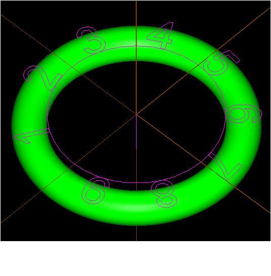

各位大大们,我今天去面试,前面的问答都没有问题,在上机画图时,有一个考题就是把123456789每一个40度旋转的加工圆环面上,要求出刀路,我以前做的时候时改面构图面,重新定义一个新的构图面,太麻烦了,出刀路时也不能360度旋转,各位有什么好的办法吗

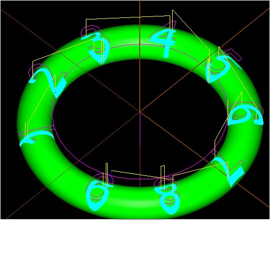

发表于 2008-4-15 21:26:26 | 显示全部楼层 来自: 中国河北沧州
看看是不是这个意思:) D: q) S) E$ A# D6 M
1.先做一个圆环的曲面;) W  t. C% a3 c; e3 W
2.在圆环的上方把1~9数字做一个旋转的排列图形;' I! [$ _# g/ v

发表于 2008-4-16 21:45:27 | 显示全部楼层 来自: 中国河北沧州
我用的机床是三轴联动的,没有第四轴;
0 Y- ?% P& F# e/ C0 O4 U不过要是想加工这个件可以借助分度头加工,方法就是按我上面说的分九个程序,分九次加工;) V- o" N3 g& Z, K% d" Q. i( t3 B
