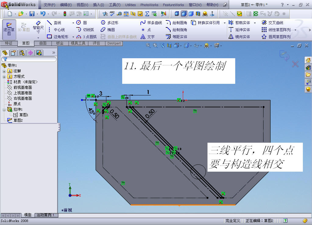

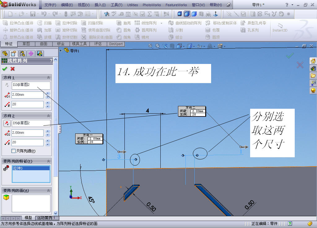

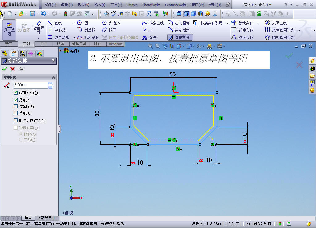

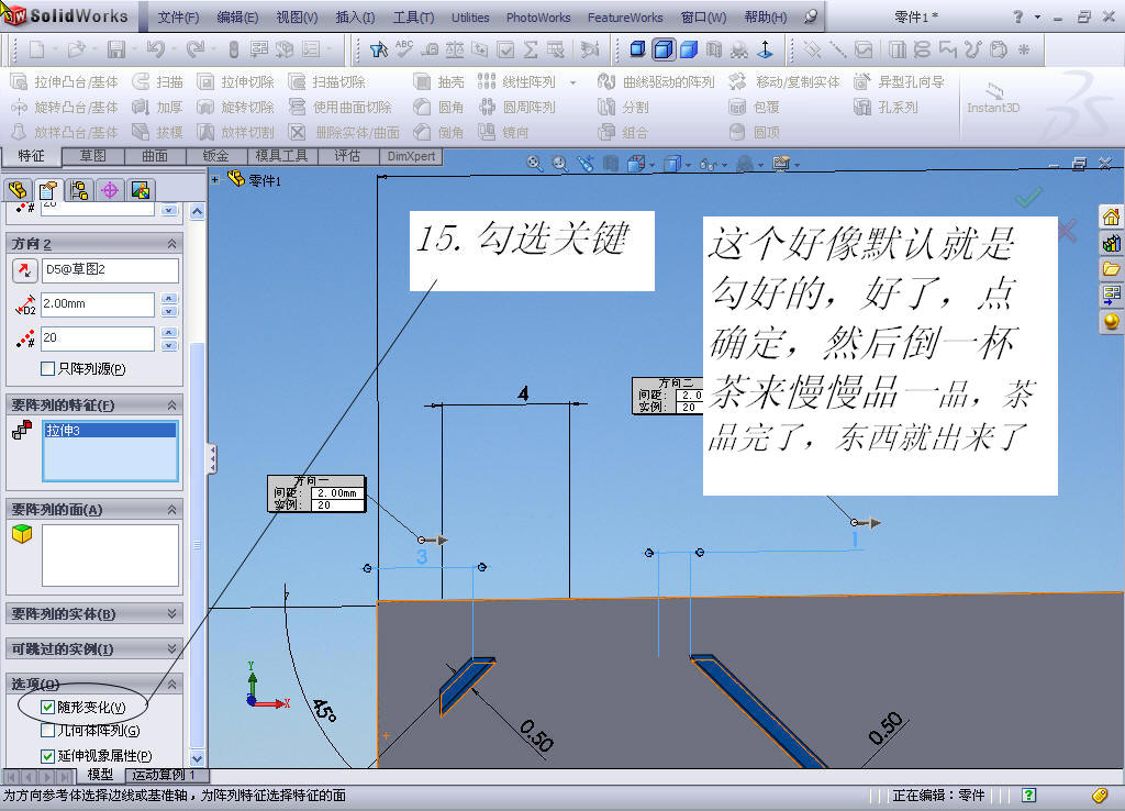

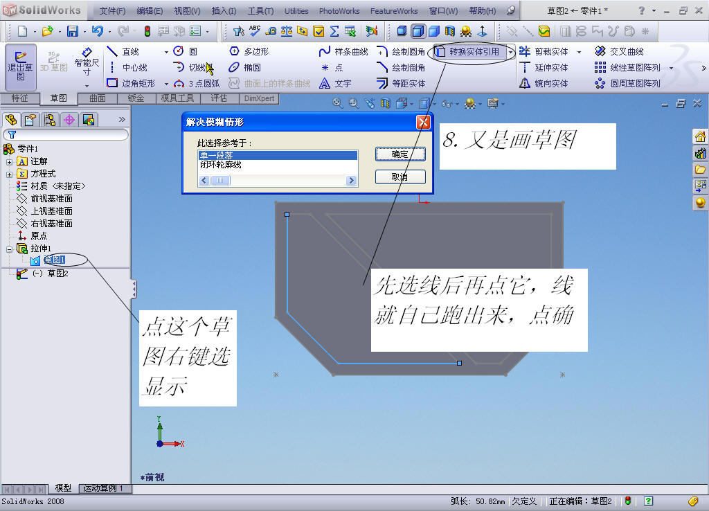

随形阵列升级版,不用下载,直接在网上教你随形阵列(下载看会更清析),觉得好就good我,觉得不好可以
