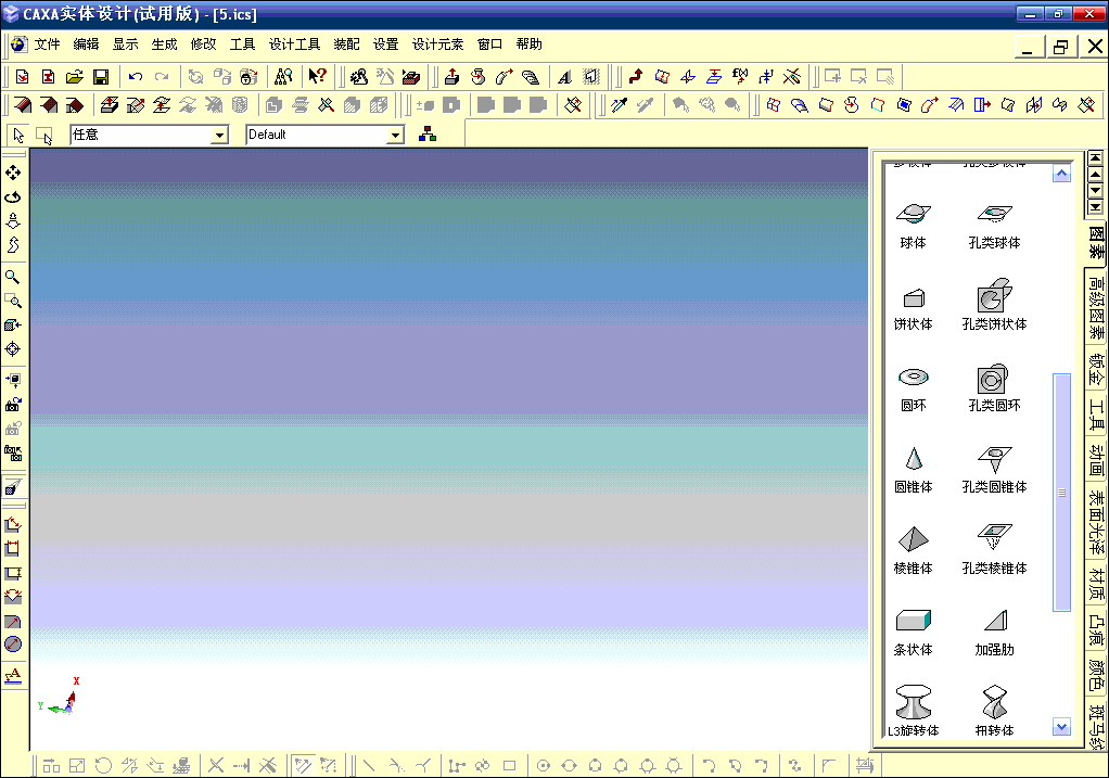

今天突然有用到这个功能! 就是找不到!
9 ^4 U  M+ y+ Q" B0 L: U' s三位球 只有阵列 和矩形阵列!
1 J' g$ C6 ~9 {/ a" k' h! q3 u1 o& f; X0 l% M2 o! q1 T
希望大家不要见笑
发表于 2008-4-14 18:07:33 | 显示全部楼层 来自: 中国浙江宁波
回复 1# 的帖子
看看下面的示范,按空格键使三维球变成白色,并离开零件一定的距离,再按空格键使其变为绿色,点击三维球的任何一个轴,使其变为黄色,按住右键拖动一定的角度,圆形阵列就出来了。
