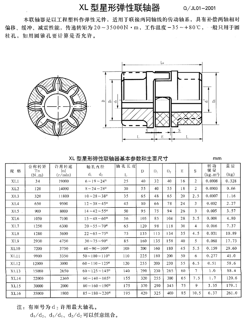

KTR公司的样本中不会有接触弧度的参数的,因为这个和选用联轴器没有关系(见附件)。河北冀州联轴器厂有类似产品,其样本上也没有公开这个参数(见附图)。如果确实有兴趣可以和他们联系。

再补充一点:国内将GR联轴器称为星形联轴器,有相关的机械行业标准JBT10466-2004,论坛中有。
