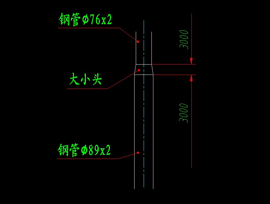

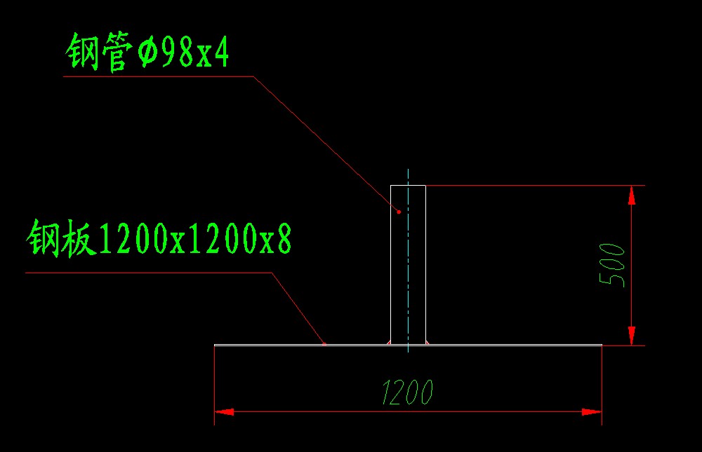

[讨论] 如何大幅提高这个零件的焊接生产效率?
发表于 2008-4-14 08:08:54 | 显示全部楼层 |阅读模式 来自: 中国北京
下面这两个图形,目前采用手工焊接,效率比较低,而且不同工人焊接后质量也不一致+ V7 |5 M3 o, j+ Q* E  R/ ]
希望通过改变工艺条件或焊接设备改善生产效率和焊接质量1 W4 J  i0 _& g5 K2 R% F. j
大家有什么招数?9 I+ Z& m# k) u& H
图一  L3 M( J  T, z. }, g
8 i' d; F: J2 N. e6 n6 z5 H; U
/ a/ B: O1 D6 M. y: Z# \3 k; h; J2 T图二2 y6 g& a9 O& T, h" }* t
 楼主| 发表于 2008-4-14 08:10:53 | 显示全部楼层 来自: 中国北京
忘了告诉大家
: W+ I0 ^- O  x+ w/ d- Z: d- o; h2 z产量为大批量生产/ a- g% i! O  t' B5 p3 u
每月2000件

1  上面的工件,主要是φ98×4管与下面的方板对中心并与方板垂直,作一套管与φ98×4管滑配,用型钢焊四支腿,上部与套管焊接,斜下部焊一钢板挡边与下面方板四边间隙接触,找正使套管对中并与方板垂直。焊时插入钢管即可。) Y9 w# x5 Q) ?4 |1 W! Q1 Q
2  下面的工件,作两个套管分别与φ76×2和φ89×2滑配,下面用一钢板作底座,用钢板将套管与底座焊接起来,使二套管同轴,相邻端面距离100-150mm,作为放置锥管的空间。二管轴线大致与底座平行。因两边管子较长,可加些支架。对焊时从两端将管子分别插入,再对上锥管就可焊接。

类似这样的焊接,我们开发过,我们是用氩弧焊接,可以先做好工装点焊两个工件后(要包证垂直度),另外做一个半自动的焊机,焊枪在零件固定好之后,气缸来控制行程,靠近工件,然后有设定好的程序用电机带动圆形工件旋转,效率高,保证品质稳定。就是首尾两个点防止烧破,就那里容易出问题。所以时间上要调整的刚刚好。

可以用氩弧焊点固定位,用二保焊进行焊接,Φ0.5~1.0焊丝。一套工装进行点固定位,另一套带动工件旋转。
