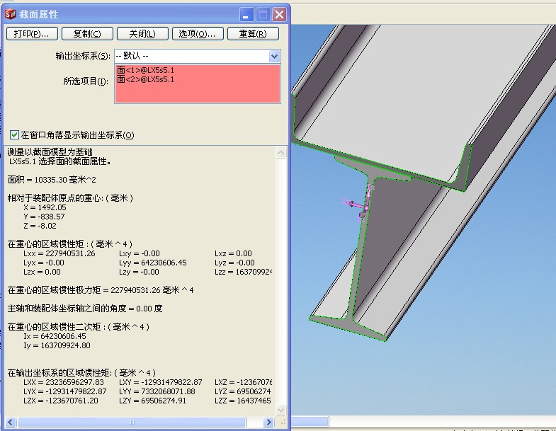

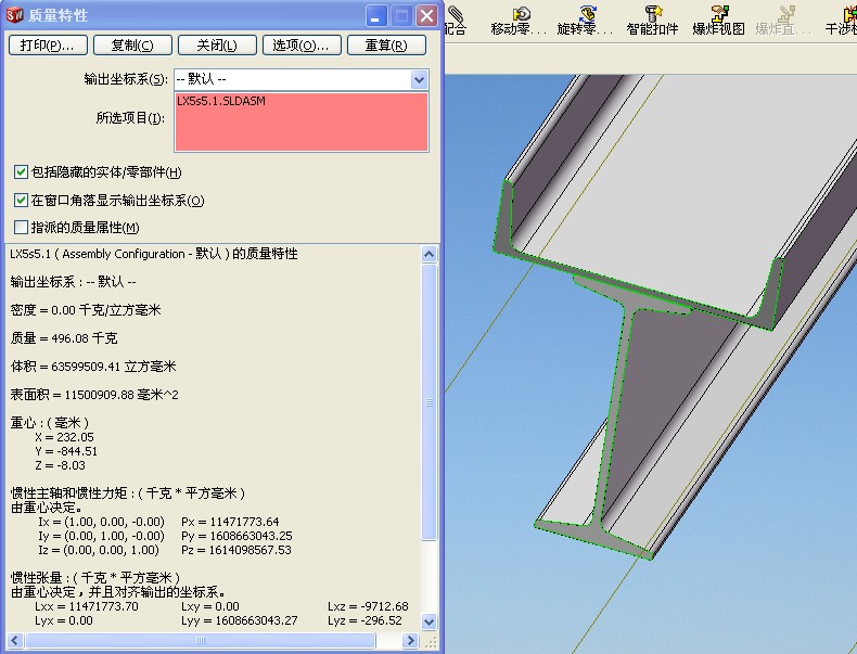

利用工具--截面属性和质量特性可计算截面的转动惯量等属性7 N1 C& x' o. ~) f5 }! E: ^
具体步骤见下:& R! x1 {! @9 r  M
1 做基准面,利用剖面视图作截面% \- e' F. X& V0 r7 Q
2 打开工具--截面属性和质量特性可计算截面的转动惯量等属性  T) F0 c1 X$ G! q
见附件
