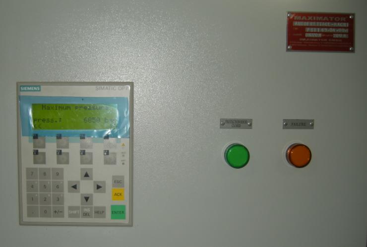

我们做过600MPa的压力系统.   C7 g- \8 R$ M* z  [9 d+ ]! c
www.maximator.cn
发表于 2008-5-18 08:42:53 | 显示全部楼层 来自: 中国上海
685MPa压力系统
