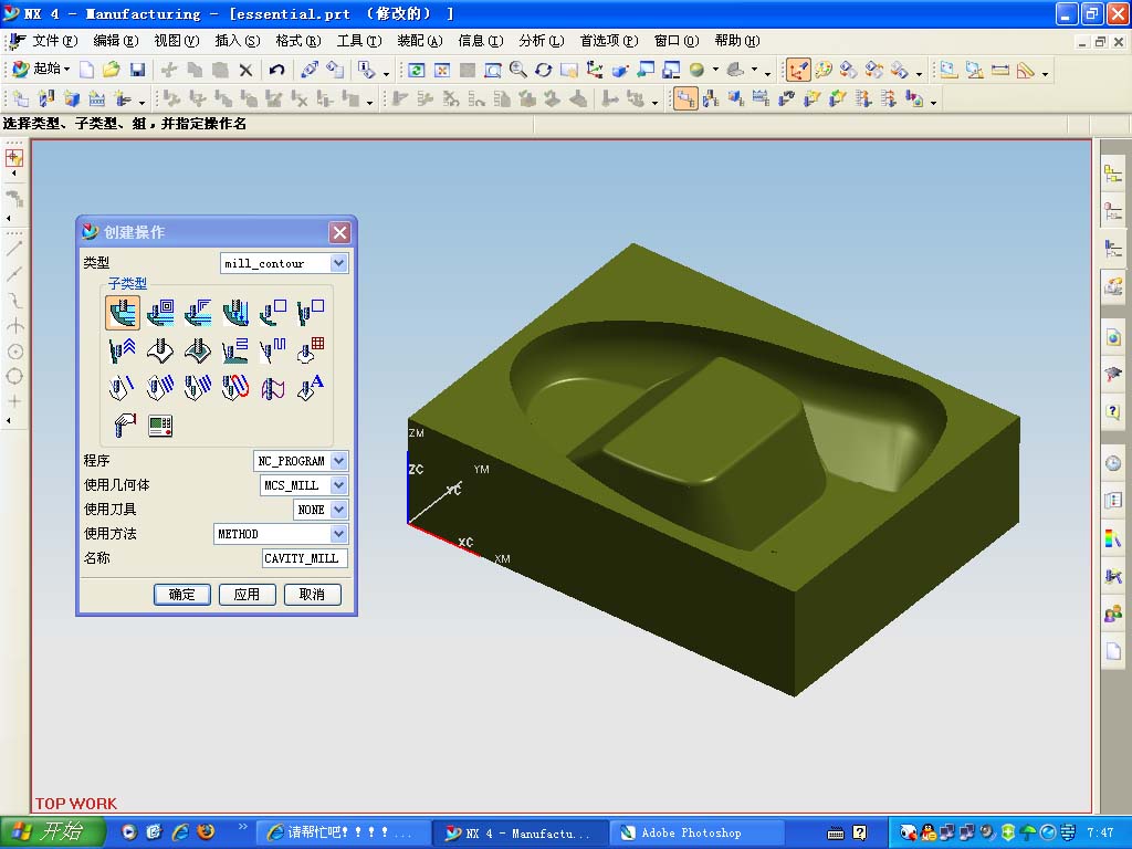

我的这个模型怎么进入加工命令,他没有加工环境对话框啊,请各位帮忙试一下,告诉我怎么回事??[local]1[/local][local 新建文件夹 (2).rar (183.2 KB, 下载次数: 3)

可以进入加工模块呀。选“开始”——“加工”。
 楼主| 发表于 2008-4-13 10:09:13 | 显示全部楼层 来自: 中国山东淄博
是可以进加工模块,但是不弹出加工环境对话框啊!!!!帮忙在试一下吧,谢谢啊
发表于 2008-4-13 10:18:43 | 显示全部楼层 来自: 中国河北秦皇岛
这个文件已经初始化了,可以删除设置以后,就又出现了(工具---操作导航器---删除设置)

发表于 2008-4-13 10:26:28 | 显示全部楼层 来自: 中国山西朔州
当第一次进入加工模块时,会弹出“加工环境对话框”,以后再进入加工模块时就不会再弹出此对话框了。

我的操作导航器里没有删除设置啊!!我用的UG4.0,再指点一二吧!!!
 楼主| 发表于 2008-4-13 10:39:26 | 显示全部楼层 来自: 中国山东淄博
我打开别的模型就有加工环境,就这个没有,也许已经加载过了,不知怎么删除啊??谢谢解答!!!
发表于 2008-4-13 10:45:45 | 显示全部楼层 来自: 中国河北秦皇岛
回复 8# 的帖子
这个文件已经初始化了,可以删除设置以后,就又出现了(工具---操作导航器---删除设置)  }3 Z  n1 x* y( d$ ]& W- |
1 E5 {. [& t( u, m
(工具---操作导航器---删除设置)4 p% s! `& t) }8 D; ~8 x
$ N& P, v" ]- g1 Z3 Q) c
要从----工具-----------进入
luohuayu + 3 应助
