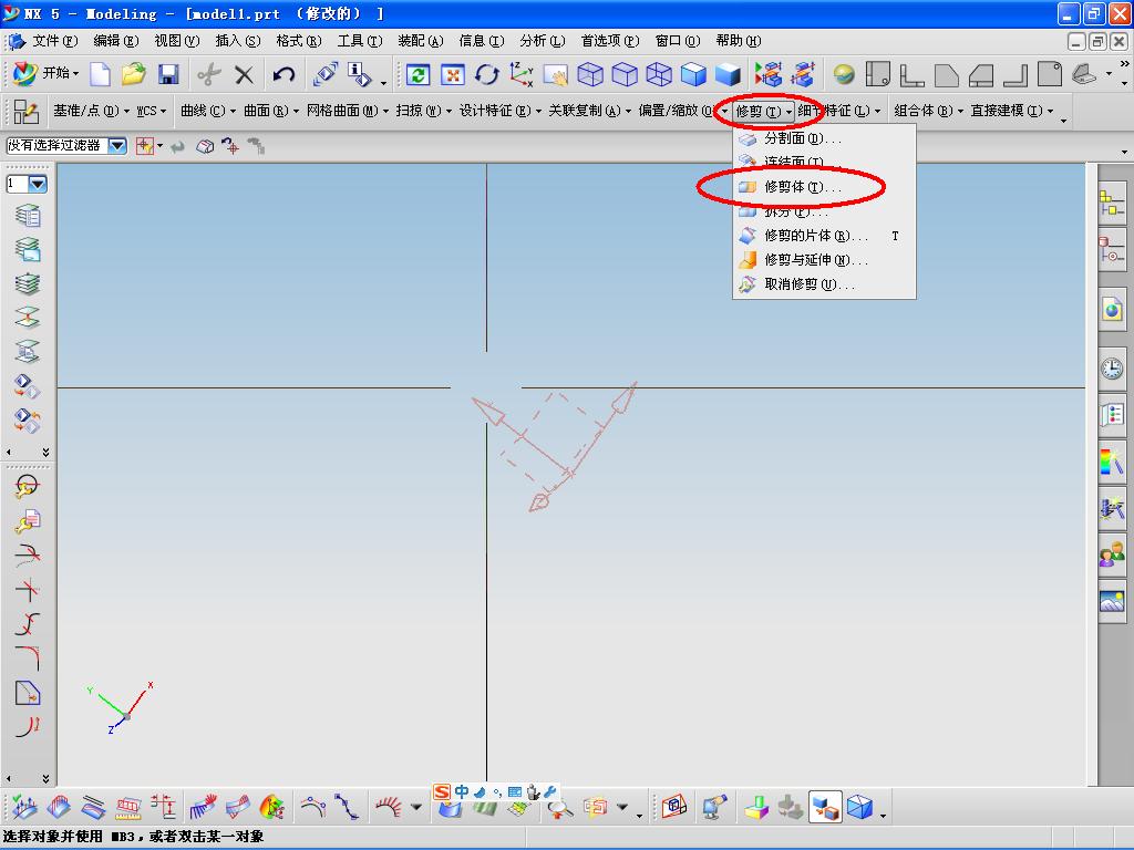

有谁知道UG5.0里面的裁剪体命令在哪里吗?我找了很久只找到修剪体命令!

发表于 2008-4-14 09:10:30 | 显示全部楼层 来自: 中国浙江台州
在特征操作里面!

UG5里面有的命令都合并了的 你说的那个和修剪体一样吧  就是楼上说的那个

 楼主| 发表于 2008-4-16 00:52:45 | 显示全部楼层 来自: 中国重庆
不知道为什么,我的UG5.0,修剪下面只有:修剪体、修剪的片体、取消修剪三项!比楼上华哥的少了4项啊? 搞不懂怎么回事!是不是版本有问题啊?

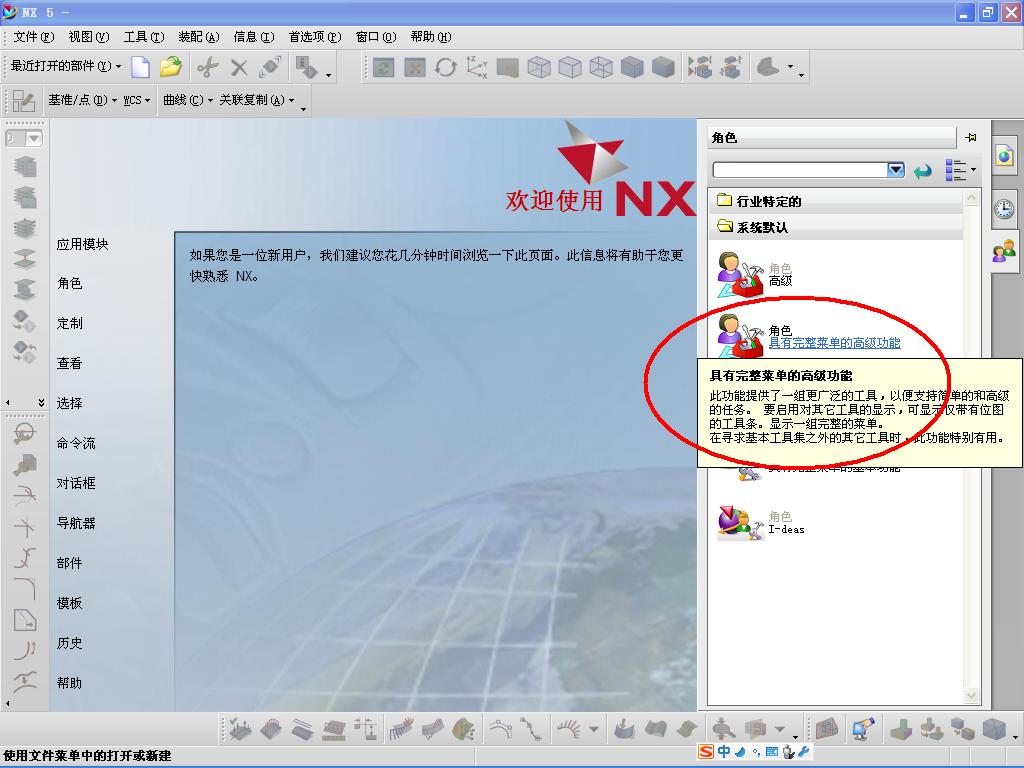

发表于 2008-4-16 12:51:50 | 显示全部楼层 来自: 中国浙江台州
你选完整角色就全齐了。8 j) o- g  z/ P" u2 h- U; a, i, |

 楼主| 发表于 2008-4-16 17:16:16 | 显示全部楼层 来自: 中国重庆
^_^!搞定了!太感谢了!华哥!
