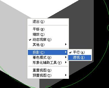

有两个办法。
0 v! ~* P, @  Q. V第一,用命令“dview”。这个命令主要调整里面的“距离(D)”值。
- g9 [% ~4 X/ L2 d5 ~ 1.jpg ; ~& S1 X( L6 b% n5 j5 t0 l
第二,点“三维动态观察器”后直接点右键,选择里面的“投影”-“透视”9 Q, k3 [$ H/ v( T) j* X4 L$ P

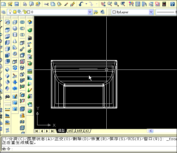

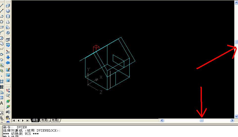

& ]) Q" ~% H5 {9 j一、在三维线框模式时输入“dview”出现了下面一个小屋的图形,滑块都动不了啦,不知接着怎样操作?
1 f2 R+ y" `8 {, V7 L7 j. Z
  T8 R/ I( @4 K* ` 1.jpg
  T5 n3 a! g- u! t  B* x

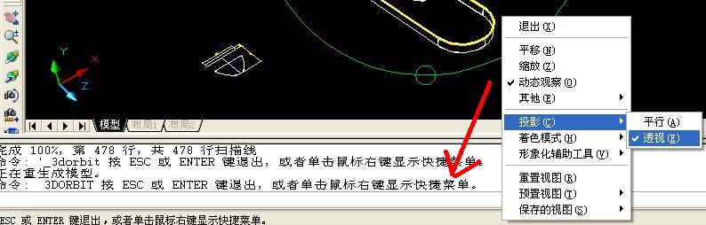

! ]8 t9 H9 J. t; Y& a: E4 R% g二、在三维线框模式时输入“dview”后再输入“D”后,点“三维动态观察器”后直接点右键,选择里面的“投影”-“透视”出现下面的对话框,回车不管用,请问接着要怎样操作才能保存成透视效果的相片(保存的是JPG格式吗)?
  |! N  S) ]% T7 N) S% L

看来是我说得不太清楚,
% g% ]( n8 H7 U9 |' h+ x+ B/ f% X第一跟第二其实是两个方法,不能同一起用的。 * {$ B8 |- J  P7 v9 H, |" N( P- z
第一个方法是输入dview,后直接回车,然后再输入D,然后设置好新的相机目标距离值,) j2 s. r/ ~/ S8 x& ^
不过我平时经常用的是输入“3do”后,点右键,选择透视。- \% ^! a% G1 w
+ M2 }, s7 y( {9 Q

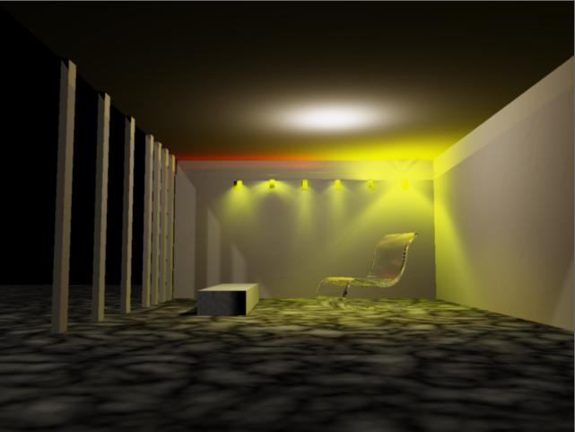

下面这图是刚用透视渲染的,我在试下灯光效果,
wsj249201 + 5 技术讨论
