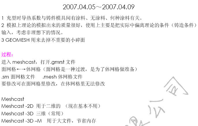

在原来公司培训后整理出的笔记,培训用的教材就是网络上(本论坛也有)流行的通力公司的,在此就不发了,几个幻灯片而已。后面带一个.igs的练习文档。

1 充型时导热系数与铸件模具间有涂料、无涂料、何种涂料有关。请教如何设置涂料?球铁/涂料  涂料/冷铁  涂料/树脂砂的换热系数分别是多少?

6 S7 o# h- }2 s# Y# y( I! x想请教下:1.第7页的---设置虚拟模具?是不是要设置成实际模芯大小。
; z3 V! k6 J4 m+ O3 X- h7 B          2. “对称”是做什么用的?

谢谢楼主了!还请教,装配中出现的非一致性网格对模拟结果影响大不?
