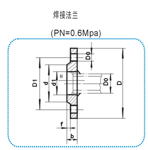

我接到一份法兰订单,客户要求只准有一个接口。请教各位大师。有这方面的资料、或者是工厂。请指点。谢谢!!!

. b2 T7 T5 b! j. j3 k: Z7 S/ }不好意思没有说明,法兰的内径532mm,外径670mm,厚度22.5mm。材料Q235。用整板做太浪费,拼做不让分块。

不好意思没有说明白。接口是指焊接接口。也是行业术语。

用钢板卷成圆,再焊接

用钢板卷成圆,再焊接是好办法。请教是否能介绍制造方法,用哪种设备,具体制作过程。先谢谢了!

那么厚的钢板卷不知道能不能实现,下似乎没有更好的办法了!

我查到制造方法是用碾环机。请教哪位有碾环机方面的资料,请给发上来。也好大家共享。

我们家用的 是 锻件法兰了 很少用拼接了 有丁字锋了我们在 河北红润定的货了
