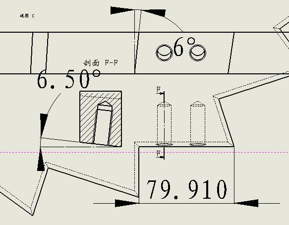

附件里有一个CAD图纸,- U. U0 e. {6 G7 |
' {% }+ M- b  K2 h  n, o该图纸的关键部位是:一个斜6度和一个斜6.5度的面,请注意:这两个斜面是垂直的。7 v# `9 \/ B6 r
& c& a8 ~3 o8 \! s! O  v' B
要求保证的尺寸是:边角长为80,以及外圆直径为578.* H% H3 l* m# p# X$ Q
: H2 s% Z, b( D& `( T5 `; x
- w9 P" d8 L$ x$ X+ [
现在我们在画图过程中,始终无法保证6度和6.5度的斜面垂直,以及长为80的边角。) l- Q0 g" u7 b, @7 U  u( W+ V
  t. k* {4 K3 F9 M0 |0 {
请高人帮忙画一下,中间轮辐可以不画!!!5 M, d$ D) r9 {" O$ C3 C  w

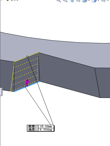

发表于 2008-4-11 20:34:09 | 显示全部楼层 来自: 中国山东烟台
两个基准面我已经给楼主做出来了,具体的切除我看可用放样切除,如果看不懂,我再详细讲讲
发表于 2008-4-11 20:40:04 | 显示全部楼层 来自: 中国山东烟台
& V+ S3 f! y1 y. r3 d! G# z如果看不懂,我再详细讲讲; y1 @* e% y$ p5 I% u- h
* b7 D" Y5 P) _$ Y帖子不能带附件,只好发表新话题,见下面链接:
* \$ G9 n8 U! Y. f8 E4 Zhttp://www.3dportal.cn/discuz/vi ... e%3D1&frombbs=1

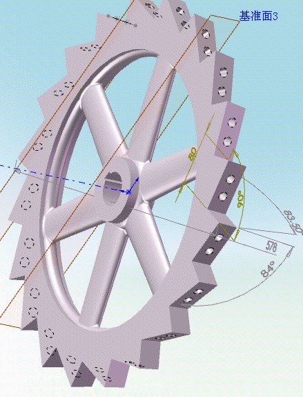

发表于 2008-4-12 00:15:30 | 显示全部楼层 来自: 中国江苏泰州
1.要求保证的尺寸是:边角长为80,以及外圆直径为578.. U9 }$ t& w( v
我认为根据当前尺寸不可能,见图13 e; A. ^" W2 L8 m
2.现在我们在画图过程中,始终无法保证6度和6.5度的斜面垂直,以及长为80的边角。
! S8 r( g; @! u- _  E也不可能.6度面与6.5度面共用一条线,不信可用几何学证明,PART是假想用刨床加工出来的,分别在零件两面打出6与6.5交线的两端点作极限位置.调好零件角度,向此极限趋近
, O- ~5 H6 q1 @4 i) ]8 p+ F9 A  @以下是几张图5 A, R* i) C. d

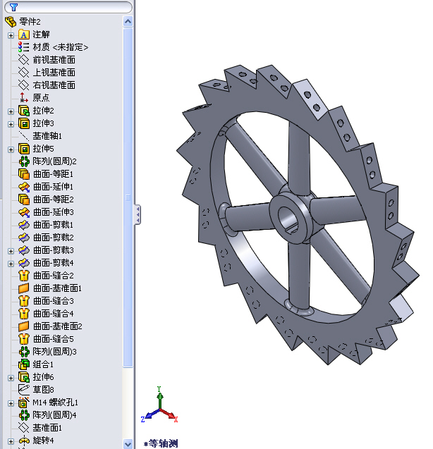

搞了半天,不知是不是这个样,感觉有几个尺寸不太对
零件2.rar
746.7 KB, 下载次数: 26

 楼主| 发表于 2008-4-12 10:14:07 | 显示全部楼层 来自: 中国上海
原帖由 cw1638 于 2008-4-12 00:15 发表 http://www.3dportal.cn/discuz/images/common/back.gif
5 y" J% m( t. G# _' Y1.要求保证的尺寸是:边角长为80,以及外圆直径为578.: {9 J4 d3 l/ c
我认为根据当前尺寸不可能,见图1
" x2 _7 V/ z; `  N" A. y/ H' a, h2.现在我们在画图过程中,始终无法保证6度和6.5度的斜面垂直,以及长为80的边角。. T- Q( ?$ |% S2 U' C: Z
也不可能.6度面与6.5度面共用一条线,不信 ...
1 W) m' E2 O: a, V
3 m. v9 u1 ]0 S
在工艺上,现在的做法是把工件平面先斜放6.5度,再沿另一个方向斜放6度,然后用90度刀具直接切下去。(90度直角刀具保证了两平面的垂直)& V. Q9 {0 q) e+ A9 l3 s
- g* s, X" m2 T" E
提醒一下:俯视图上,两边线投影并非90度。
/ g+ h: i7 D3 @5 {% N  }6 o
+ |/ L5 h6 O" \: X. m* X所以是可能做到的。

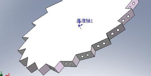

发表于 2008-4-12 13:23:24 | 显示全部楼层 来自: 中国贵州贵阳
原帖由 sassyyong 于 2008-4-12 10:14 发表 http://www.3dportal.cn/discuz/images/common/back.gif+ g; s: i$ Y2 u# ~* H
+ c4 h! B7 }0 u/ c
. }; D& z) Q$ r$ T; C' M  Z在工艺上,现在的做法是把工件平面先斜放6.5度,再沿另一个方向斜放6度,然后用90度刀具直接切下去。(90度直角刀具保证了两平面的垂直)
& a) L% z/ Y% m8 `7 [  V$ r- f5 Y" A  _, f
提醒一下:俯视图上,两边线投影并非90度。8 G2 e  j0 A, i. L$ M3 d; }& d" Y
3 a; Q/ [2 ^3 W1 ~, R$ h所以是可能做到的。
9 u9 I$ V& z! ~, F5 E" M/ `2 n按工艺,我的做法应该是对的,改成直接做的倒角。我只装了08,呵呵,转了了x_t的文档,看看。

发表于 2008-4-14 11:49:06 | 显示全部楼层 来自: 中国河北邯郸

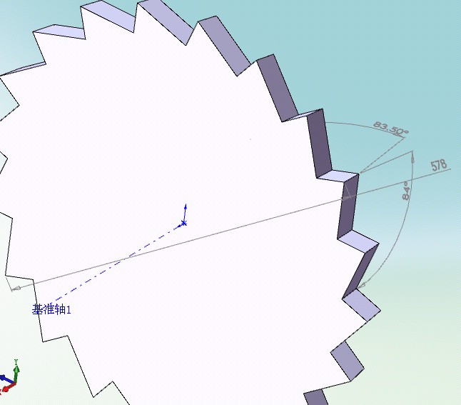

发表于 2008-4-15 09:21:16 | 显示全部楼层 来自: 中国河南郑州
根据作图来看,两个平面是90.68度,也就是说两条直线垂直则面垂直,面垂直两条线不垂直

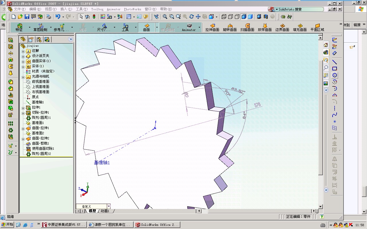

发表于 2008-4-15 11:55:23 | 显示全部楼层 来自: 中国河南郑州
我用SW2007做的。做个组合面剪切。" S6 }& U$ G7 `% P9 m
再加个完整的。
& I  z* q, f/ [4 l" g% v* h  e9 Y* z: t
[ 本帖最后由 yr0705 于 2008-4-15 13:38 编辑 ]
jiajiao.rar
96.23 KB, 下载次数: 10
jiajiao1.rar
1.81 MB, 下载次数: 20

发表于 2008-4-15 14:28:41 | 显示全部楼层 来自: 中国江苏苏州
这是一个空间几何问题,楼主只注意到平面内两条边线的夹角为90度,这个90度并不代表两个面的夹角也为90度
 楼主| 发表于 2008-4-15 18:00:26 | 显示全部楼层 来自: 中国上海
原帖由 huanking 于 2008-4-15 14:28 发表 http://www.3dportal.cn/discuz/images/common/back.gif
/ z! W+ v  t/ g& S: U这是一个空间几何问题,楼主只注意到平面内两条边线的夹角为90度,这个90度并不代表两个面的夹角也为90度
4 h4 c, Y3 ?' G
0 ~( H% i3 V( r7 w1 ^- p
+ u6 u$ W: `. |9 Y+ i, G- U谢谢这位朋友,不过那两个斜面确实是需要垂直的,由于CAD图纸不太好标注,所以只能那样标了。
4 i8 o: _4 B! D3 a# B
+ X( C  a& ~0 L1 v1 ]7 g$ _8 A4 P% y  M- E2 K3 ]6 C! l8 Y
其实从投影看,两边线夹角肯定不是90度,(小于90度)。
 楼主| 发表于 2008-4-15 18:03:49 | 显示全部楼层 来自: 中国上海
那两个斜面确实是需要垂直的,由于CAD图纸不太好标注,所以只能那样标了。- _1 W" x7 Q3 o# x+ O* |
( o# J, ?5 f  m$ ]+ i
# ]' V6 e' N/ x5 I3 Z4 }其实从投影看,两边线夹角肯定不是90度,(小于90度)。0 l9 ?+ l; ~* ]) k6 z
, }# v8 i- W  n7 @6 v" z; x8 z+ z( W
4 H5 [" q( G7 i7 C! P
) T1 |9 r4 Y6 B( V6 v0 ~3 E3 a, G. w( Q) ]

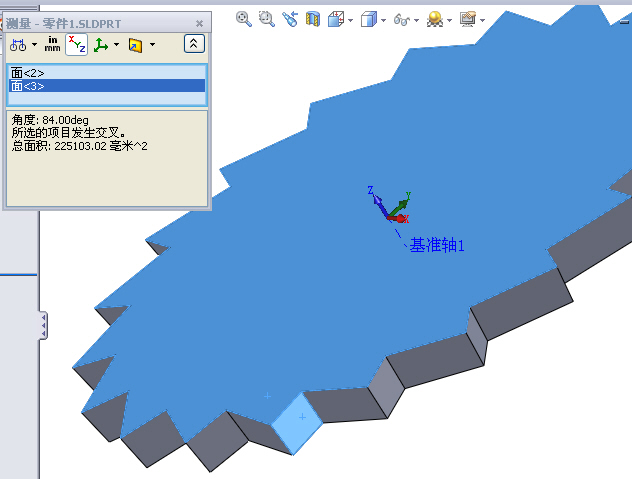

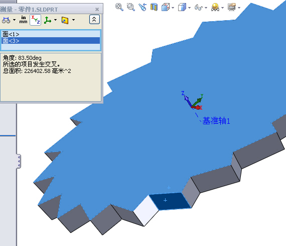

另外,我把上面所有好心人画的图纸看了一下,结果我用一个长方体(的两个面)与两个面配合(重合),结果都无法满足,说明网友所画的图均不满足两个面垂直的要求。 ;)

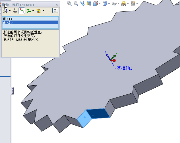

发表于 2008-4-15 23:08:19 | 显示全部楼层 来自: 中国贵州贵阳
看看,很长时间没来潜水了,居然发不了图(难道我的电脑有问题?),只好链接个图过来了,X_B文件打包了也没用9 p& U. t( ^7 z% Y, b4 }# L
此零件可以做出,顺便说说检查面与面的夹角只要用“误差分析”功能,选面的相交边线检查即可!) X4 D+ D5 X# S& m0 ~( d! X- m

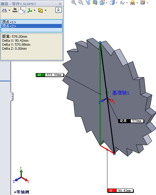

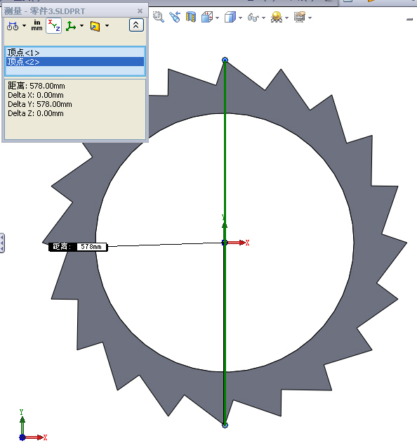

发表于 2008-4-17 13:52:25 | 显示全部楼层 来自: 中国贵州贵阳

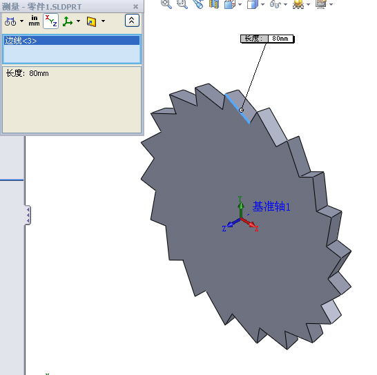

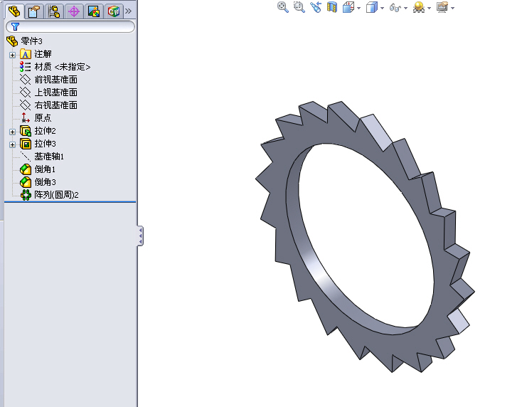

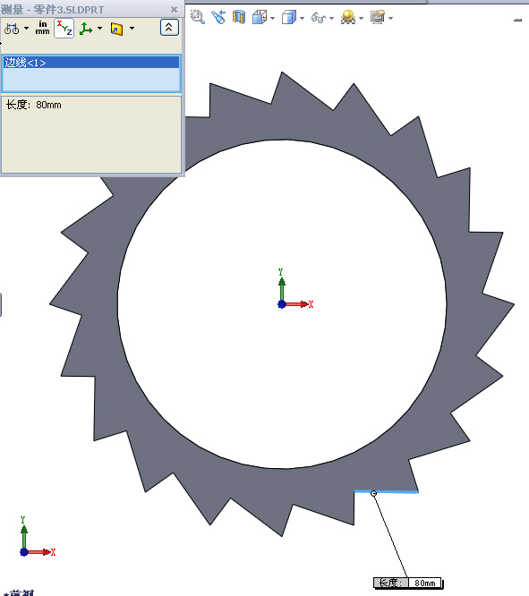

呵呵,我来发吧,我也是在sw2003x指导下完成的。
# |9 G& r; i* b
% }6 V  P: _/ ^[ 本帖最后由 郎760206 于 2008-4-17 19:55 编辑 ]
外圆尺寸578
外圆尺寸578
边长80
边长80
两面夹角90
两面夹角90
6.5°的面
6.5°的面
6°的面
6°的面
零件1.rar
17.88 KB, 下载次数: 20

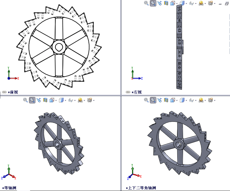

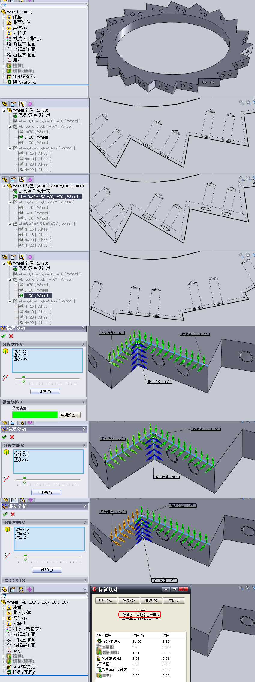

发表于 2008-4-18 01:27:49 | 显示全部楼层 来自: 中国贵州贵阳
嘿嘿,再玩玩,全设变。连草图、系列零件设计表在内7个特征。参数模型暂时就不上了,大家先练习练习
