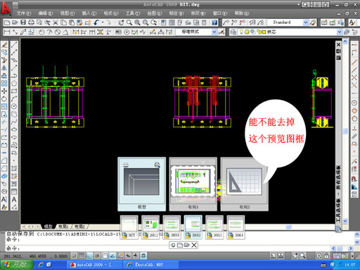

请问能不能去掉CAD2009快速查看图形中的布局预览?, `" N% w) g1 U  O3 n3 s
截图见附件,因为快速切换图形时,预览占用了一部分的画图空间.所以想取消或最小化,

回复 1# 的帖子
这可是09的新功能哦!
' Y: k# x5 s  P6 ?( r3 o可以便于方便浏览你已经设定的布局以便选择;特别对于多布局很好用。
$ m5 Q0 D' J% ?4 t9 d* o5 ^) s动态查看选择。
$ c  }& l* ]; q1 `2 z4 p4 V4 r6 Q/ C7 G
# i) e8 }: N* t. o/ N1 e9 r. D想取消不是直接可以点显示部分的小叉吗?或者光标点击其它部位。

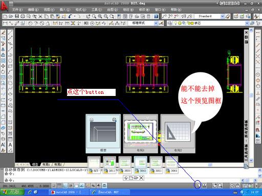

发表于 2008-4-11 19:20:47 | 显示全部楼层 来自: 中国浙江宁波
点图中标识的按钮就关了,再点一下打开!
