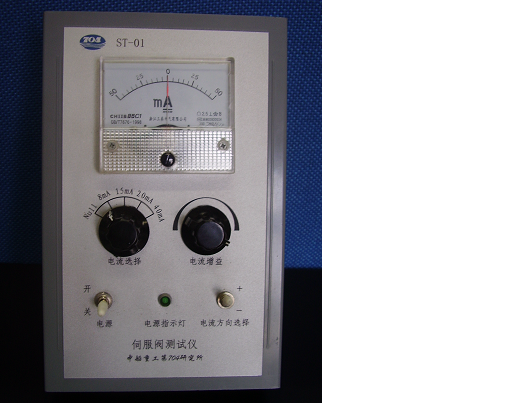

[求助] 请问如何检测伺服阀电气部分的好坏?
发表于 2008-4-10 15:42:25 | 显示全部楼层 |阅读模式 来自: 中国广东佛山
请我们使用的是BOSCH-REXROTH  的比例伺服阀,该阀有配套的比例伺服放大器。该阀有阀芯动作位置检测传感器,但是我不知道怎么检测它的好坏?最近我们使用中发现:没有让该阀动作的输入信号,但是这个时候该阀阀芯有反馈信号:反馈电压达到12V,按理这个时候阀没动作应该没有反馈信号才对,不知道为什么?

你的伺服阀零偏超了,估计气隙处有藏东西或油滤堵了
" n7 ^: L6 F7 d: R: d& a  B检测的话你通+-相同的电流,看正负阀芯位置时候对称

阀的型号是什么?比例阀与伺服阀的故障原因不同。楼上说的是伺服阀的常见故障。

704所专业生产射流管电液伺服阀,同时配有伺服阀检测仪,可以对阀进行在线检测,能方便地进行故障定位。! p- j/ }8 l+ h3 \/ d+ M( p3 D1 r

估计是零漂了!但这零漂有点大哦!) B0 l: V, y% y; D. k
有可能是卡死了

BOSCH-REXROTH  的比例伺服阀在不输入信号时,阀是在安全位上。整个阀芯是远离零位的,处于非工作状态。
* W' D9 ^; Q9 Z8 x6 X' \3 W- @/ {4 J只要是接上电源,不给信号,也是有反馈的。8 I$ @2 D) y, d8 R0 F& C  i! a' O
不知道与你的阀相符不?  }: J( |  d/ ]; ^- i5 I
正常工作反馈电压应在0-10 V之间。
