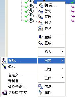

ug编程时,一个件左右对称的,是否可以只编一半得?

当然可以,但要合理设置加工坐标系

创建一个操作,选择左右对称工件的加工区域,因为是对称的,可以只编制一半,所以加工区域也只选一半,生成刀轨.
, y0 j8 r$ y6 b7 |! Q! l2 U7 \6 O' _# a( p
然后如图操作,方法与建模里的"变换"相同,可以选择按平面镜向.复制出的操作在刀轨下显示为"箭头"9 L/ t5 B9 c/ u( Z

 楼主| 发表于 2008-4-11 08:16:48 | 显示全部楼层 来自: 中国山东烟台
,9 F# L( ?% ?7 x) L0 o
这样就可以么?
, m- w& W& K( _) W, J0 [" s! e我用的编程只是打孔得,
  r# m; E+ S) k$ p: B3 f也就说可以只选一边孔,另一边可以镜像过去???# t' X6 k% h5 X9 j1 O6 @( V
它得NC代码也自动生成???
发表于 2008-4-11 10:59:32 | 显示全部楼层 来自: 中国天津
如果是对称的话 可以用镜像方式
: {* M1 b1 G0 _+ O8 q( _0 I
0 u* \0 y. Y4 B( {如果知道中心距可以用平移方式也可以的
" z8 Q0 E3 w# i6 ?0 k. e3 t
" t5 Z! \) L# F" c5 ~我经常这么做
发表于 2008-4-11 11:16:06 | 显示全部楼层 来自: 中国辽宁沈阳
没错,镜向操作也相当于新建一个操作,不影响后处理生成程序。

 楼主| 发表于 2008-4-11 15:31:41 | 显示全部楼层 来自: 中国山东烟台
还有一个问题,/ l3 W, i7 A0 x  V; t! k4 m  b; o- E
镜像过去以后它是不是要两次对点?
& n8 E: s% F! \& f( J3 Z
3 P' l* r3 s: r' S0 \% J6 h/ ~加工要重新对点,0点开始???
发表于 2008-4-11 19:57:22 | 显示全部楼层 来自: 中国江苏南京
原帖由 pzw214 于 2008-4-10 14:44 发表 http://www.3dportal.cn/discuz/images/common/back.gif& M& d9 A0 }7 Q3 e  I
! P) N; p9 C+ p初学编程,( `5 z3 Y" P# ^9 o' r
请各位指教!
在系统里直接MIRROR就可以了
