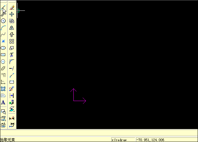

已知圆半径,和弧长,怎么画圆弧?
3 r+ {, B4 |  i; X0 s' X* v如下:
! ~% J. Q- Z- T+ T SpxImage2.jpg - @) N0 ?3 ]! A/ \0 o$ E  {0 J! z9 \

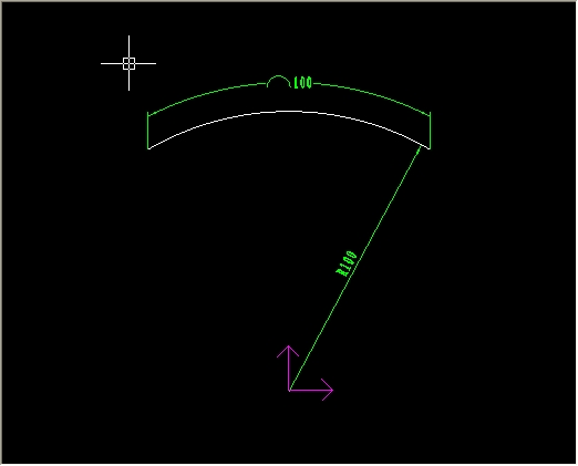

 楼主| 发表于 2008-4-10 10:22:35 | 显示全部楼层 来自: 中国四川绵阳
奇奇,我刚想到一个笨办法,你看怎么样?
小贾师傅 + 2 技术讨论
发表于 2008-4-10 10:33:25 | 显示全部楼层 来自: 中国江苏苏州
哦 ,这个方法不错啊 ,巧妙的应用了 延伸的命令,不错不错。

发表于 2008-4-10 10:57:45 | 显示全部楼层 来自: 中国浙江宁波
原帖由 wuteng66 于 2008-4-10 10:22 发表 http://www.3dportal.cn/discuz/images/common/back.gif
( Q2 X) T: s) P" o: }0 g7 P奇奇,我刚想到一个笨办法,你看怎么样?
% {* c  E! W" q7 T9 F. N1 D801711
( j( M/ U6 Z* \$ d& A8 U) \
还是那句老话,软件是死的,人是活的,只要人人肯动脑筋,一切困难便会迎刃而解。看来伍腾兄弟的思路是比较开阔的呀。good

发表于 2008-4-10 11:11:15 | 显示全部楼层 来自: 中国山东烟台
直接画没有这个命令,可以画R100弧任意长度,然后查询周长,然后延伸所需长度就可以了

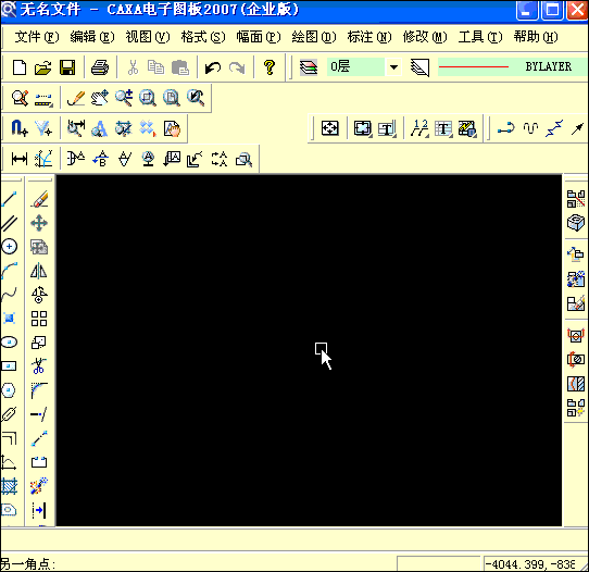

发表于 2008-4-10 12:59:06 | 显示全部楼层 来自: 中国广西柳州
我来个简单的
