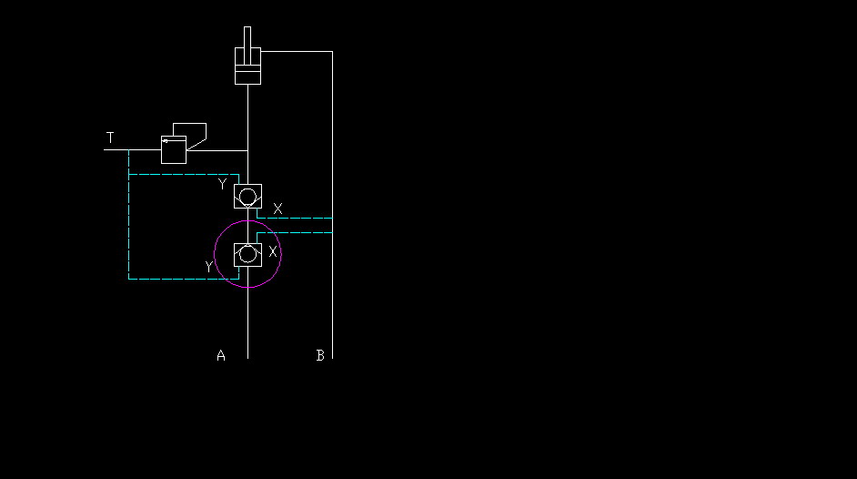

大家看看圈中的液控单向阀什么作用?
; e  V6 P9 Y6 p( Y+ N刚从厂家手上拿到,只有这个图,没控制部分的,但觉得挺怪的,大家帮忙分析下!

需要完整的原理图才能分析,仅此部分看不出A、B油路上的其它相关元件对其液控单向阀的作用。

没办法,对方要我们加工阀块,給了个和油缸连接的外形尺寸和这个图。没有更多的资料了,觉得圈中的阀当系统启动的时候没法动作啊(油缸无法上升),想不通!

9619版主说得有理,要有完整的原理图!油缸回收就不必说了,其实油缸伸出,只要B 路有压力打开液控单向阀就可以了。
发表于 2008-4-9 22:17:43 | 显示全部楼层 来自: 中国辽宁本溪
该装置液压缸应该是倒立安装的即活塞干朝下安放,工作中是靠外力作用在活塞干上的,将干拉出,有点像单作用缸

看不懂, 实在是看不懂,缸下是可以的,上就不知道怎么进油了?- s# P3 v2 r' X2 \$ W8 E& n  b1 T+ B& E

油缸差动,可以工作.(应该是差动回路)图没错,画的简单些.看不懂,不等于是错的." U5 k! ~; e3 Y  Q$ W$ `( \" ]! D

这个应该是双液控单向阀吧,不是两个单身阀的

从这个溢流阀感觉活塞杆回缩是工作行程,所以同意6楼的观点,活塞杆不工作时应该是受拉的,不管是自重还是怎么地。差动感觉这种情况就说不通了

溢流阀为什么加在大腔,并在液控单向阀前面,这样会泄漏啊。不能保压啊

推测AB口应由两台阀控制动作,不同的压力完成缸的升降,溢流阀安全保护用。

怀疑是类似P机能的阀实现差动,回程时打开上面的液控单向阀回油。为什么不用插装阀呢?像是个拼凑出来的设计。

是不是在各自的独立油源供油时,防止A的液压冲击的
