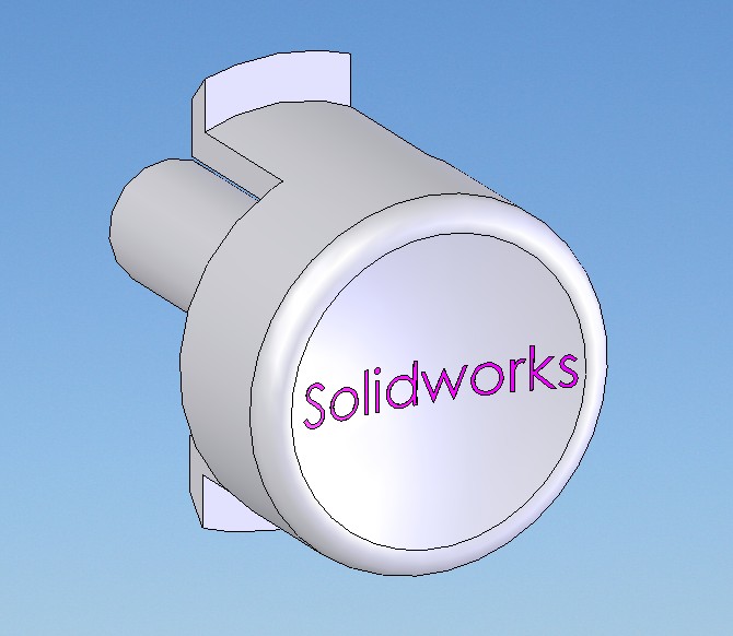

凹面上印字怎么弄?谢谢!   http://d:/1.bmp

 楼主| 发表于 2008-4-9 20:22:34 | 显示全部楼层 来自: 中国浙江温州

楼主用覆盖功能试了吗?或贴个图出来看看.

很想忙你看看啊,可惜打不开。08版啊?5 h$ H; N* F4 V+ x3 i# R8 _
你再来一个截图,这样会有更多的人忙你解决。要不会有很多人打不开你的文件。

用拉伸的方法将字拉伸出来后,旋转切除。

使用包裹包裹在曲面上
发表于 2008-4-10 12:03:13 | 显示全部楼层 来自: 中国浙江宁波
支持楼上的说法,我也是这么弄的
发表于 2008-4-10 13:08:21 | 显示全部楼层 来自: 中国浙江温州
原帖由 xuwenhua 于 2008-4-10 11:57 发表 http://www.3dportal.cn/discuz/images/common/back.gif
' o, R, m4 G' D6 D$ }, k; j: K使用包裹包裹在曲面上
  Q0 C+ L; k( B" b" W) w! r" U
' I- T0 F6 V+ g) {5 e2 e即是指用包覆了,我觉得包覆不能用在曲面上,你说呢?
发表于 2008-4-10 14:53:42 | 显示全部楼层 来自: 中国山东烟台
可以参考习题区三维蛋的教程,道理跟这个相似。
发表于 2008-4-10 19:00:28 | 显示全部楼层 来自: 中国广东中山
同意6楼
 楼主| 发表于 2008-4-11 22:51:54 | 显示全部楼层 来自: 中国浙江温州
谢谢大家的支持!到目前止我采“用拉伸的方法将字拉伸出来后,旋转切除。”只有这样才能实现我的要求,用包覆命令用曲线旋转的只能在凸面上,而不能在凹面上,这可能是软件的功能有限制吧!
