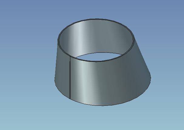

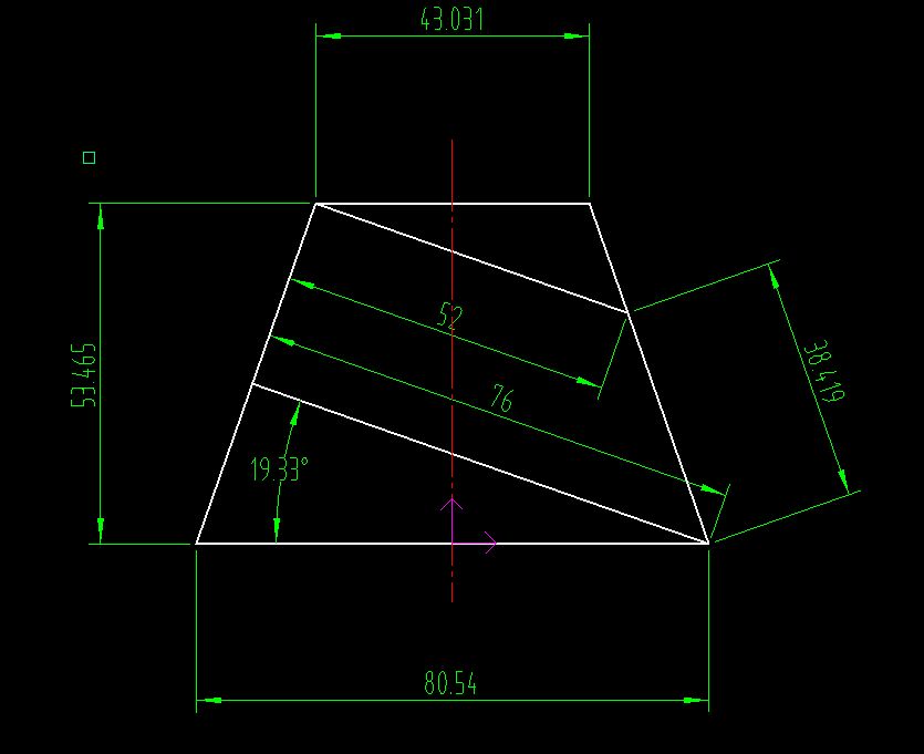

caxa实体我个人很喜欢(其实是我只会用caxa实体, ),不过caxa实体的曲面功能和钣金 功能确实比较薄弱啊,今天我遇到个题目,要用钣金展开,我把图贴上来,大家一起做做啊 !希望大家多多交流啊! 这个用钣金怎么展开2.JPG

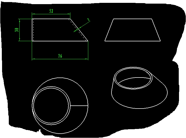

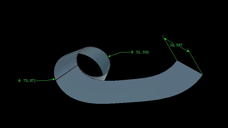

发表于 2008-4-9 18:37:39 | 显示全部楼层 来自: 中国浙江宁波
刚才草草做了一个,好像展开尺寸不对,怎么把割掉的部分也展开了。

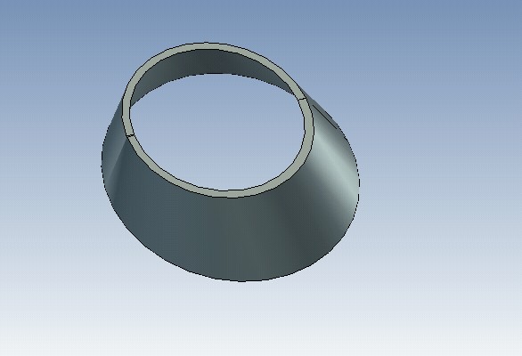

发表于 2008-4-9 23:54:53 | 显示全部楼层 来自: 中国广东佛山
我做了个这样的,接缝在直边上。
 楼主| 发表于 2008-4-10 07:48:27 | 显示全部楼层 来自: 中国江苏苏州
哦 小贾师父的是怎么做的啊??请指教啊!

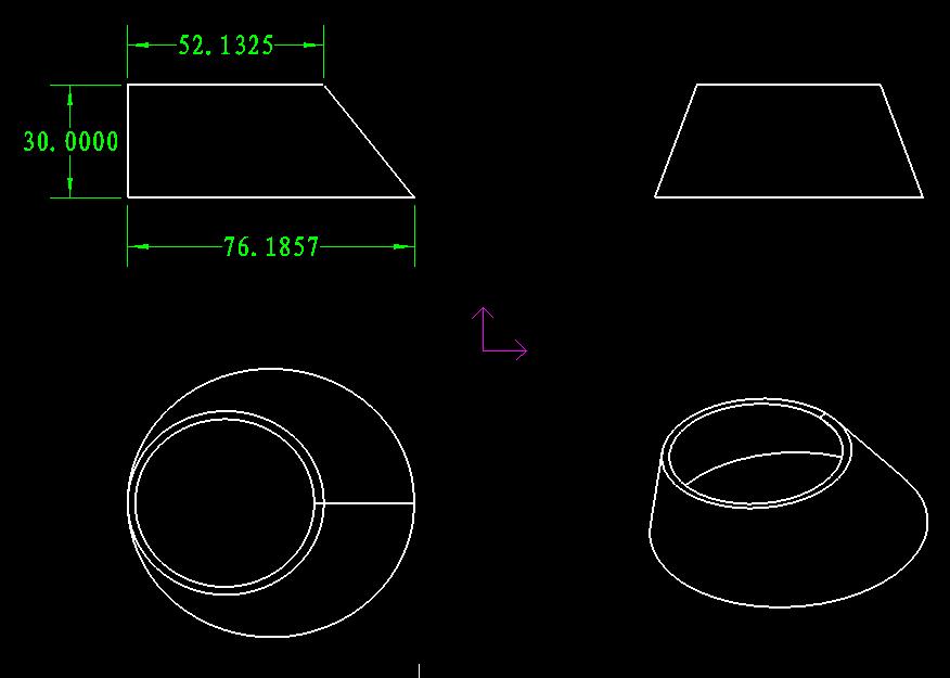

发表于 2008-4-10 09:13:07 | 显示全部楼层 来自: 中国浙江宁波
今天抽空又试了一下,尺寸有几十个丝的误差。' e9 S9 |) Q6 i* g, b. I

发表于 2008-4-10 09:18:07 | 显示全部楼层 来自: 中国浙江宁波
没有别的办法,我是用最笨的办法,先用两维求出各部尺寸,再进行切割成型。

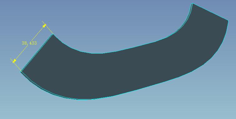

 楼主| 发表于 2008-4-10 09:25:09 | 显示全部楼层 来自: 中国江苏苏州
呵呵,厉害,是比较精确了,别人用专业的展开 是38.42,不错,佩服哦!$ A1 P0 J& Y+ g7 j6 B

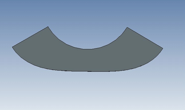

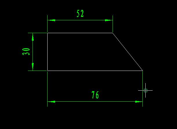

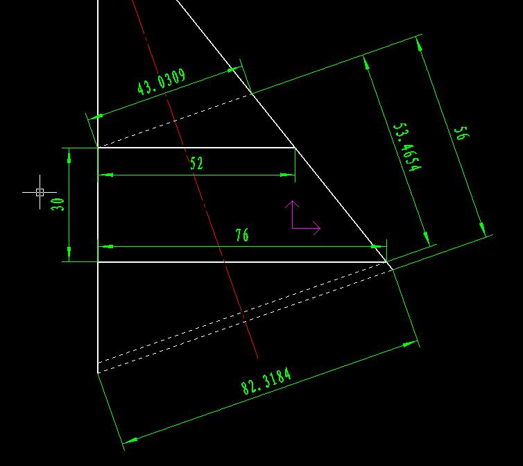

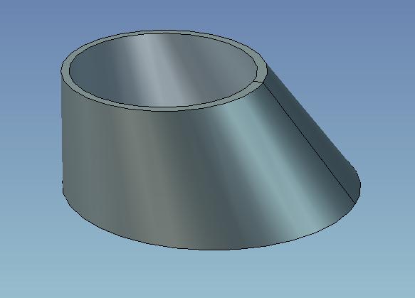

发表于 2008-4-10 12:47:55 | 显示全部楼层 来自: 中国广东佛山
我的做法和dongchongxiachao的一样,先在二维中算出圆锥钣金的上、下口直径及高度,然后在实体中切割后展开。

发表于 2008-4-10 14:24:57 | 显示全部楼层 来自: 中国广东佛山
原帖由 dongchongxiacao 于 2008-4-10 09:13 发表 http://www.3dportal.cn/discuz/images/common/back.gif  ^0 Z8 s. V  A: _- R
! U& J4 l0 l  @+ v* Q$ |2 n' j) U老兄:我个人认为,你贴的这个图上的圆是标注出来也是没什么意义的,因为切割后断口是类似椭圆的。
发表于 2008-4-10 14:27:33 | 显示全部楼层 来自: 中国广东佛山
原帖由 237577226 于 2008-4-10 09:25 发表 http://www.3dportal.cn/discuz/images/common/back.gif) n: F+ B( @" a9 j! C% T" e$ f
' O+ f4 N7 W+ y" w在二维做图时如果显示精度选得好的话,可以比较接近38.42的。
发表于 2008-4-10 14:40:33 | 显示全部楼层 来自: 中国浙江宁波
回复 12# 的帖子
我的两维图是这样的。
( c4 r  z! T7 H# }+ V切出来的图是椭圆,而我标注的是长轴那一面。
 楼主| 发表于 2008-4-10 14:41:19 | 显示全部楼层 来自: 中国江苏苏州
[quote]原帖由 小贾师傅 于 2008-4-10 12:47 发表 http://www.3dportal.cn/discuz/images/common/back.gif
( Z. u2 n0 d8 G  O4 B( L1 K) P我的做法和dongchongxiachao的一样,先在二维中算出圆锥钣金的上、下口直径及高度,然后在实体中切割后展开。/ X$ p: S1 _& {
; t" k& [# P4 l2 x! c  r/ v& X% P
. r7 l8 a' R5 e9 Z9 J
呵呵,caxa版块的2个版主果然不同凡响啊,小弟不得不佩服啊,五体投地的佩服啊 !!
; i! x5 z1 n2 h) O开始我就知道要计算,不过嫌麻烦没有算,没有想到小贾师父巧妙的应用了二维制图的方便性,直接作出了平面的参考,牛,佩服!good
