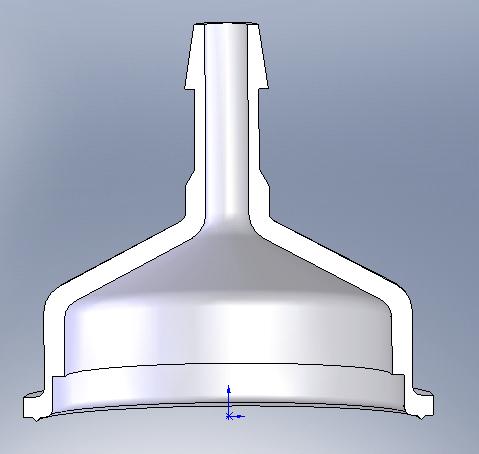

各位大侠: 5 [. _# Z9 s/ E4 r4 b& {1 w; V
     下图这种结构能不能冲压出来。
4 }8 l# l% J; T* x: H      壁厚是.25mm,材料是镍合金(nickel alloy 200, grade a)。4 ~( ~3 Q: Y+ y& l7 F8 m- U2 ?
      下面最大直径是12.7mm。

回复 1# 的帖子
凭我的经验,我感觉冲压不出来。

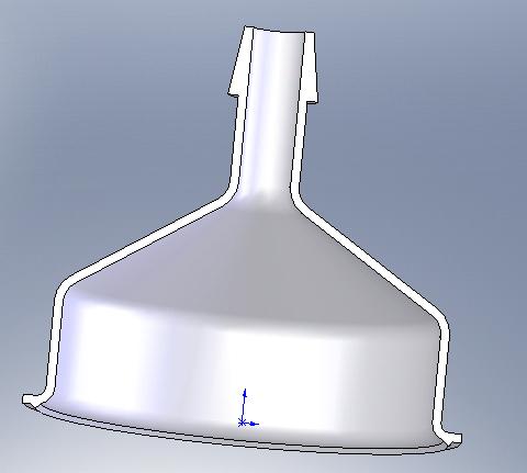

 楼主| 发表于 2008-4-9 15:21:30 | 显示全部楼层 来自: 中国广东深圳
如果改成这种结构,两处壁厚突变的地方去机加工一下,可以做到吗?2 E1 i' ^( g( L& e3 W7 G
如果可以,整个成本比直接机加工出来那种更便宜一点。
2 I+ i+ N% ~5 Z: K& e) M$ \! t7 x9 K或者那位有更好的方案?
发表于 2008-4-9 15:32:19 | 显示全部楼层 来自: 中国辽宁丹东
感觉用冷挤压的方法可以做出来。

发表于 2008-4-9 16:03:16 | 显示全部楼层 来自: 中国辽宁丹东
回复 5# 的帖子
成本与产量相关,因为要开模具的,并且还要有大吨位液压机。

发表于 2008-4-10 08:11:38 | 显示全部楼层 来自: 中国辽宁大连
可以用冷挤压的方法做,不能用热锻做,不过胎成本能高点吧,如果是批量的可以杀成本的
发表于 2008-4-10 08:27:52 | 显示全部楼层 来自: 中国辽宁朝阳
我是学模具的,这个模具设计起来很难,成本会很高,劝楼主还是另想别的办法的,一家之言,别扔板砖.
发表于 2008-4-10 11:55:39 | 显示全部楼层 来自: 中国辽宁丹东
回复 7# 的帖子
这么小的件,一万件有点少,开挤压模不划算。考虑一下旋压成形怎么样?: _1 U0 f" F( `7 q5 U! h. K
用板材拉伸成筒,之后旋压成形。3 |5 g+ \0 ^* S( O
